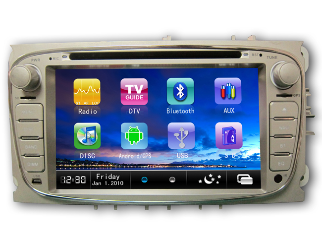

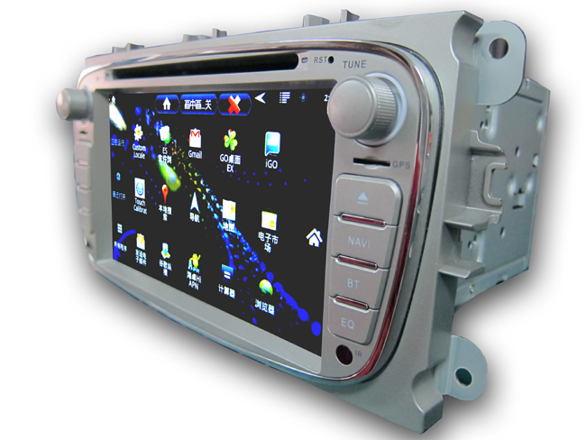

цитата (shift_ER)
тех данные по форд андроид
Интересен будет отзыв первопроходца такой магнитолы, как она с таким железом будет Android 2.3 тянуть... Начинка по железу схожа с Audiosources-8607

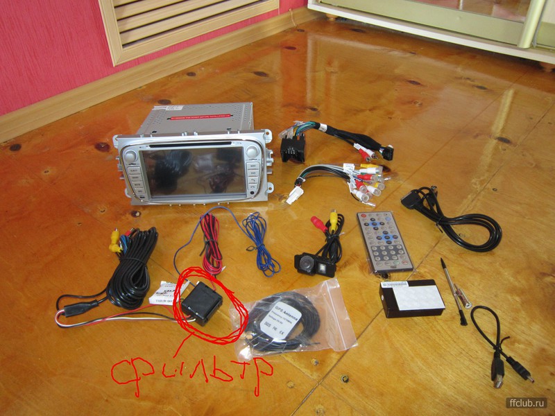

Вчера наконец то подключил камеру, но при окончательном подключении случайно закоротил и по ходу фильтр накрылся и питание теперь на камеру не идет. Кто знает где можно найти такой вот фильтр?
 Mastercool   Вчера в 09:44  #
Открой эту коробочку-фильтр (отщелкивается крышечка), там ты найдешь предохранитель стеклянный, просто замени его, и будет тебе счастье !
 Alek82   Вчера в 10:01  #
Mastercool
Я открывал там мелкие детали, трансформатор и конденсатор. после обеда скину фото внутренности.

 Alek82   Вчера в 12:11  #
цитата (Mastercool)
Ездил к мастеру по ремонту электроники сказал что все цело. Почему не идет тогда видеосигнал?
 Mastercool   Вчера в 12:28  #
цитата (Alek82)
цитата (Mastercool)
попробуй камеру подключить к домашнему телеку через видео тюльпан, посмотришь, камера целая ил нет.

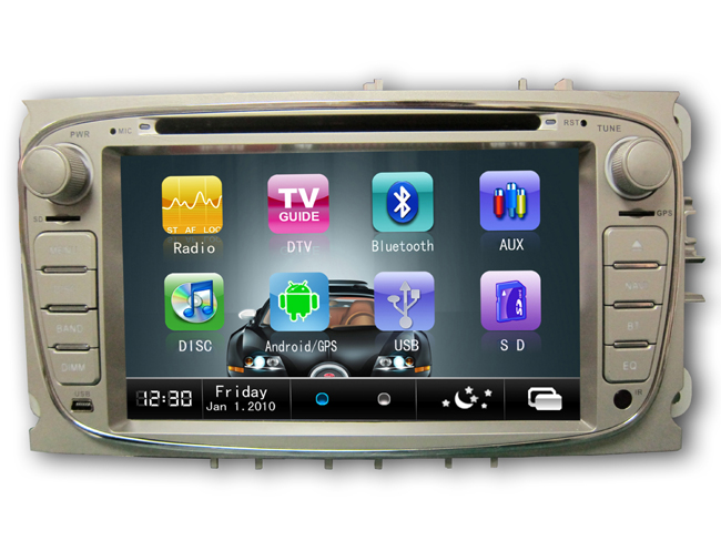

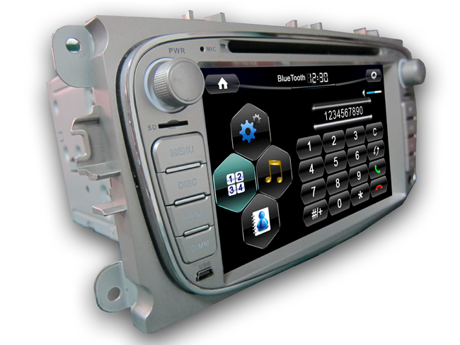

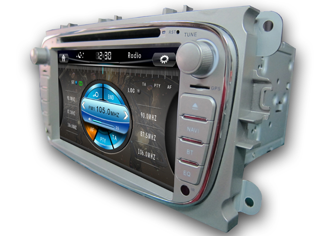

 mikekk   Вчера в 15:58  #
+2
цитата (ean)
цитата (shift_ER)
TC-7815 is USD295 with Android...
Кто переписывается с Амкой, просьба выяснить у нее технические характеристики этой "первой ласточки".
The unit price is USD295 with Android,GPS,Bluetooth,Ipod,RDS,TV,PIP,CAN-BUS. Wifi add USD10. 3G add USD45
Host system information
Master MCU: Panasonic MN101EF31G 8-bit MPU
Display chip: MST 776
Memory: 128MB RAM, 128MB Nand Flash
Android \ GPS information
Android core CPU: TCC8902 ARM11 720MHZ
Memory: 256MB RAM, 2G Nand Flash
External memory: SDHC card (up to 32GB) and USB drive
Характеристики
#  Отредактировано: Вчера в 16:00

цитата (Moonwalker)
Миша, я так понимаю 3G свисток 45 баксов. А что за Wi-Fi за 10 USD?
Похоже что 3G действительно свисток, а Wi-Fi действительно дешевенький то ж свисток. Есть на е бау такие и по 6 баксов. Но фиг его знает как с дровами под андроид дружить будут.
цитата (Moonwalker)
Карты под Андроид 2.3 не проблема?
Насколько я понимаю карты у них одинаковые. Что под винду, что под андроид. Оболочка Иго под андроид на рутрэкере была. Кто то меня давеча в нее носом тыкал.
