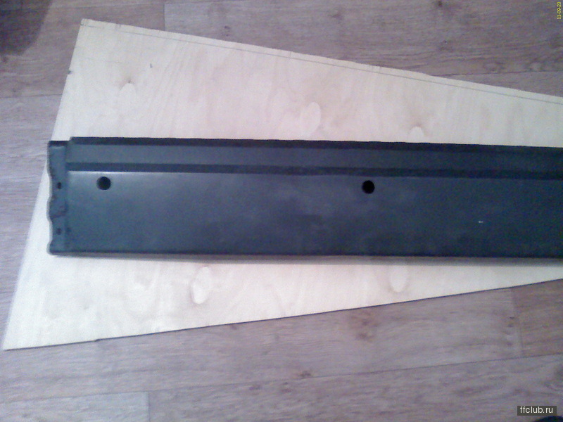

И так, купил, как уже говорил, парктроник с видеокамерой. Несколько слов и картинок об инсталляции.
Сам парктроник:
В комплект входит: 4 датчика, камера заднего вида, "пищалка", монитор 3.7".
Собственно установка датчиков самая обычная и, по-моему, в описании не нуждается:
Правда была пара сложностей: сверло во фрезе, входившей в комплект, стояло криво (что только не делал), по-этому отверстия получились чуть большего диаметра и датчики пришлось дополнительно зафиксировать герметиком (на фото видно). И вторая (для меня) проблема состояла в проводке проводов внутри бампера. Там куча площадок, и нужно было подгадывать, чтобы провода не пережались при установке бампера на место.
Далее, собственно, установка камеры. Как уже писал, долго думал куда ее воткнуть. Не решился таки сверлить дверь. Пришла мысль интегрировать ее с подсветкой номера. Вот что получилось:
Извините за грязную машину.
Камеру пришлось доработать - удалить все крепежи, затем она была вклеена по периметру в корпус плафона эпоксидкой и затем залита герметиком. Слева осталось место под диод. Корпус диода так же доработан до половины , а затем припаян к вклеенным проводам. В ответной части вытащил контакты, высверлил отверстие чтобы пропихнуть через него "колокольчики" от камеры.
Ну и вот что получилось:
Добавлю только что камера достаточно чувствительная - фото с монитора были сделаны во время сумерек. Ночью вполне хватает фонарей заднего хода.

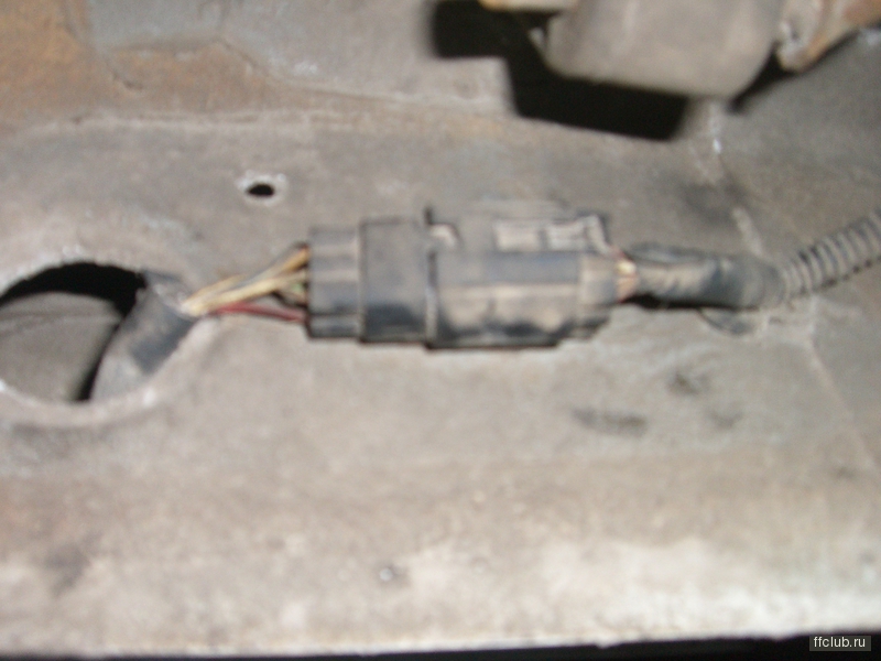

Привет! Есть кто живой? Машинка 2006 бензин, стоит парктроник штатный, но увы уже не подсказывает с 2009г. При включении задней передачи происходит писк от него и молчек, а иногда и вообще молчит. Помогите с чего начать поиск проблемы. Жена хочет учится на права, надо обезапасить автомобиль.

Все просто...кратковременный писк при включении залней передачи говорит о том что...ОТКЛЮЧЕН РАЗЪЕМ сам под задним бампером...(папы выскочил из мамы)...ФИЗИЧЕСКИ. Заедь на яму или лна подъемник...и посмотри. Вставляется до щелчка или тугого упора. У меня такое было когда снимали бампер...забыли разъем законектить...пискнуло и не работало далее. Тут же вспомнил про него и все поравили. Удачи.

 leksij   01 Февраля 2012 - 22:34  #
Договорились.Спасибо.
 leksij   06 Февраля 2012 - 21:36  #
lesha1852
Разъем соединен
posted image.
Дальше жгут пошел под заднее левое крыло. Но туда я не полез, температура в гараже не настраивала на веселое время преровождение
Возможно проверить датчики по отдельности? Или какие еще возможны причины неполадки?
 lesha1852   06 Февраля 2012 - 21:48  #
Очень хорошо, ну а сам разъем пробовал (пошевелить) вынуть-вставить...почистить, постучать, погладить, поговорить на крайний случай. (Хотя на морозе не стоит этого делать пластмассками..) Дальше под крыло лезть не обязательно. Подожди телой погоды или бокса...и пошамань с разъемом, если нет...то только прозвон...ИМХО.
