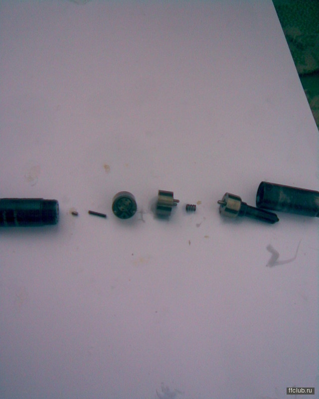

 Stocher   30 Октября 2011 - 12:34  #
Может у кого есть фото розобраной DCIшной форсунки? Она случайно не так выглядит?

 Андрей 32   30 Октября 2011 - 13:58  #
Stocher
Именно так.То что в центре-клапан-именно он чаще всего убивается нашей соляркой.
 Stocher   30 Октября 2011 - 15:27  #
Андрей 32
Тото я смотрю они похожи..
На фото моя форсунка Делфи. Рено Кенгу 1.5DCI. во время замены того самого клапана.
