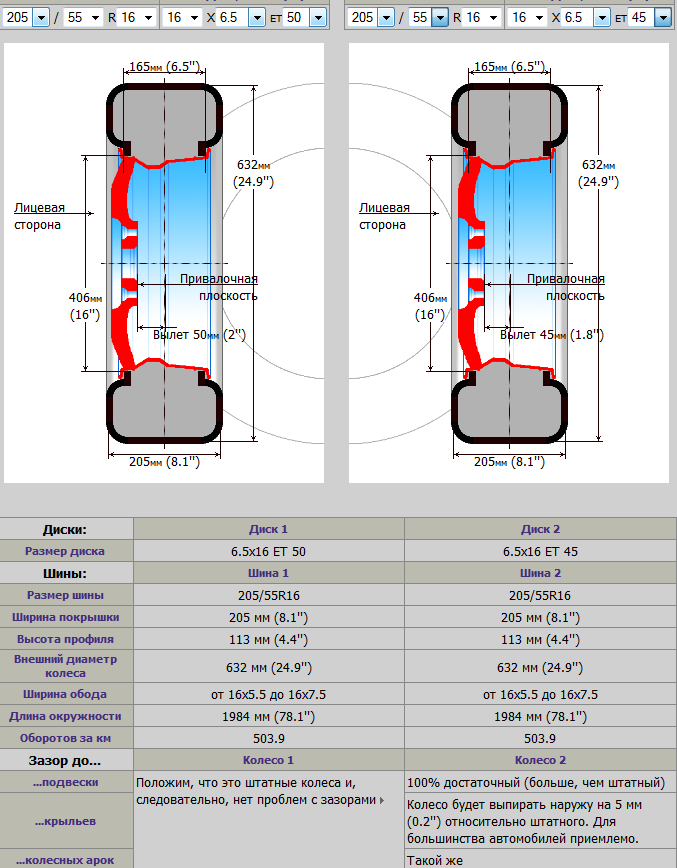

Ребята ответьте!!! Реально важно!!!6.5 J х 16 НZ ET 45 подойдут??? Именно ЕТ 45 а не ЕТ 50 как на родных ???
Загляни сюда и выстави два параметра своих
всё подходит, всё крутит и не задевает !
Человек с улицы даже не догадается , пока сам не скажешь, что там ЕТ 45
