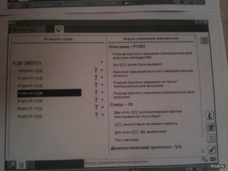

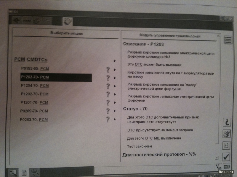

Поехал на диагностику на фирменный сервис (удовольствие стоит 560руб),
дали вот такую распечатку и отправили во свояси.
Кто в теме - подскажите что значат эти ошибки.

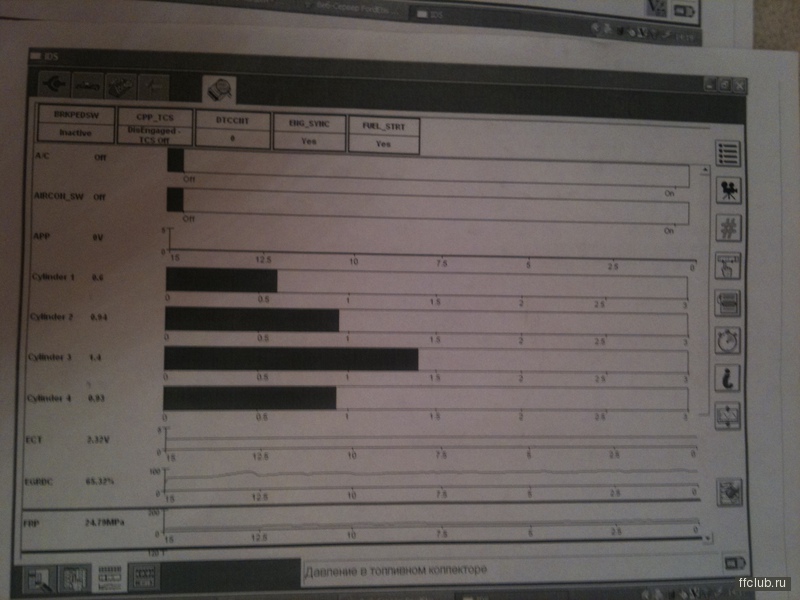

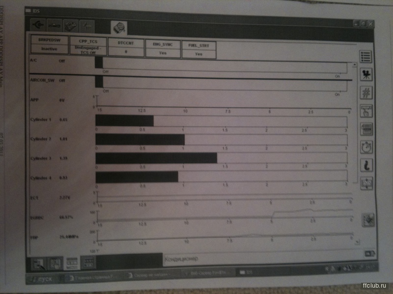

 dagorbunov   07 Марта 2011 - 19:18  #
1-я диаграмма. При работающем двигателе.
 dagorbunov   07 Марта 2011 - 19:19  #
2-я диаграмма. При работающем двигателе.
 dagorbunov   07 Марта 2011 - 19:21  #

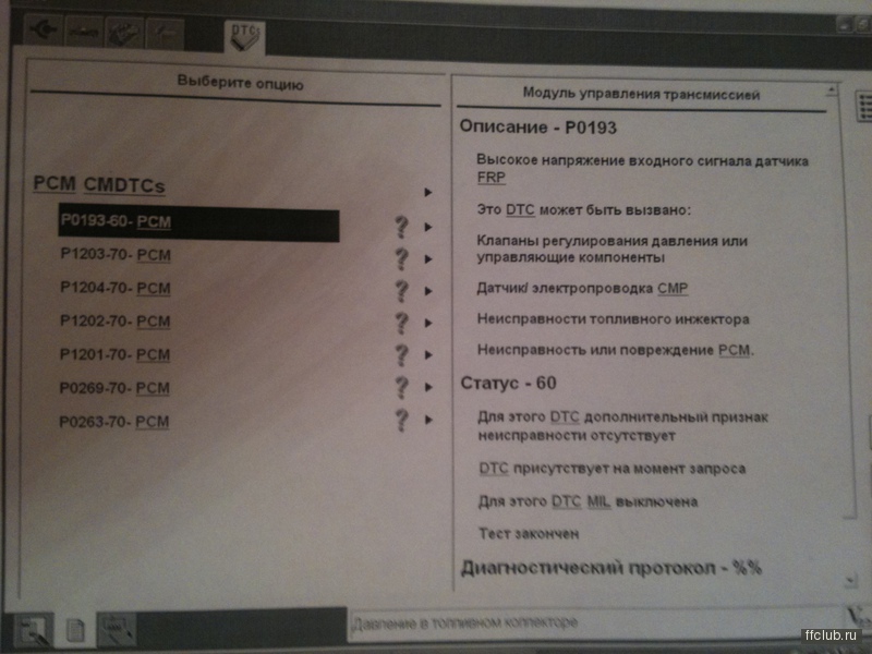

1-я ошибка, которая никак не стирается.

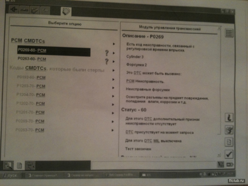

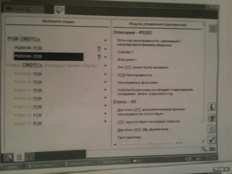

 dagorbunov   07 Марта 2011 - 19:22  #
2-я ошибка, которая никак не стирается.

 dagorbunov   07 Марта 2011 - 19:29  #
Вообщем подводя итог, мастер-диагност сказал, что недоливает первая форсунка, поэтому ее компенсирует 3-я. Может ли быть такое?
1-й цилиндр 0.65 (здесь стоит форсунка снятая с 4-го цилиндра) -
2-й 1.01
3-й 1.39
4-й 0.94 (здесь заменена форсунка)
Может их (1-я и 3-я) надо откалибровать?
Попробую вернуть на место 1-ю форсунку, посмотрим - изменится ли что.
Кто уже проходил данную процедуру - просьба подсказать в каком направлении действовать! ))
Буду рад любой инфе ))
 nasteka   11 Марта 2011 - 14:44  #
Судя по ошибкам,попал на ремонт форсунок.Первое,снять форсы и на стенд,проверить держат ли они давление.А дальше видно будет.Фильтр топливный как часто меняете,и какой ставите.Да,а менять местами нельзя,они прописаны,каждая на своем цилиндре.После ремонта форсов,может потребоваться их прописка.

 Zcar123   16 Марта 2011 - 21:37  #
−1
Где бы найти этот преславутый стенд?? )На сколько мне известно он есть только в Питере
а что в гугле забанили??
По теме, не помню какая там система управления, возможно все обойдется перепрописать форсунки. НИКОГДА не надо что-либо менять после такой диагностики. Для проверки форсунок необходимо подключать колбы, ( специнструмент 310-129) и смотреть по обратке, какая из форсунок выпадает из общей картины. Но и даже тогда надо делать еще ряд тестов. По DATALOGERу ( у вас это называется диаграмма) на время впрыска может влиять механика двигателя, и прочие состовляющие. Съездил бы на нормальную диагностику.
