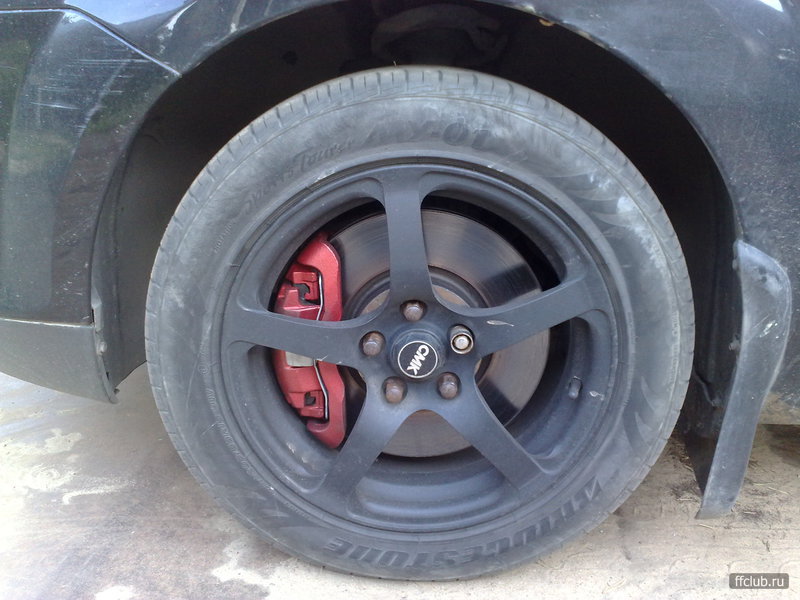

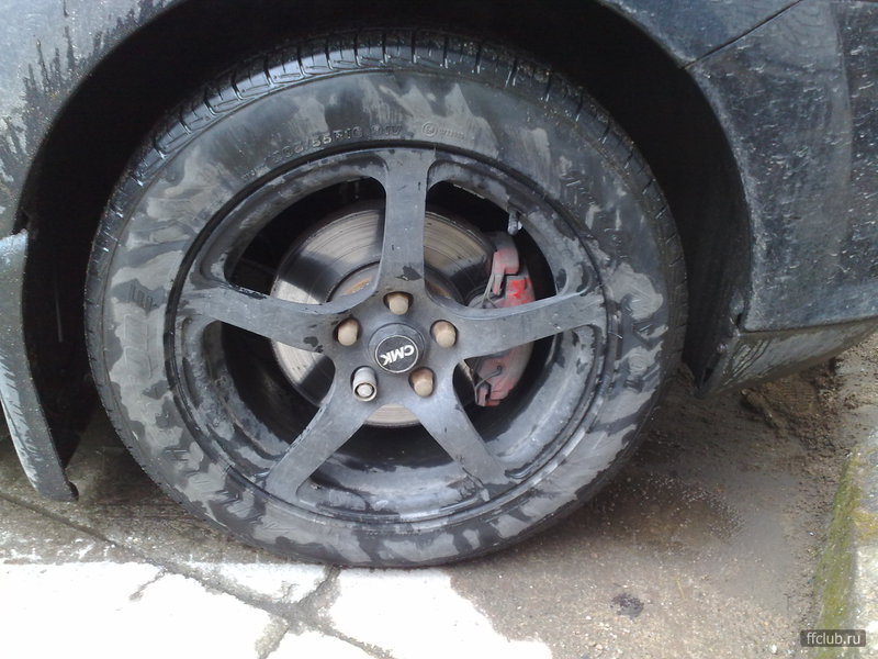

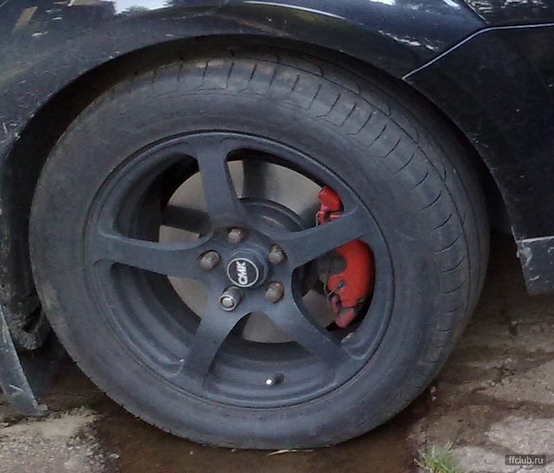

 махинатор   Вчера в 21:51  #
принимайте в клуб 320)))
было 278
было300
стало320
 CAH CAHbl4   Вчера в 22:33  #
стало320
Теперь покупать диски и резину на размер больше?!
 CAH CAHbl4   Вчера в 23:08  #
цитата (махинатор)
CAH CAHbl4
диск тот же на 16
16 не задевает? Нужно теперь о 17 подумать?!
 Inter-Zone   Сегодня в 00:48  ipad  #
махинатор
Как хорошо смотрится! Это при 16" колесах?! Что за скоба-суппорта-диски расскажи. А то так непонятно...
 махинатор   Сегодня в 00:53  #
Inter-Zone
да,16 колеса
суппорта в сборе от мазды мпс
дядьки знакомые из польши привезли
такие же на ст стоят
