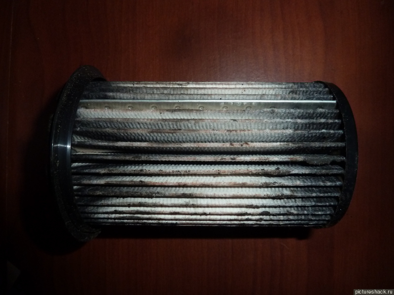

 3MM   03 Февраля 2012 - 18:38  #
Barbelа в каком состоянии у вас состоянии фильтр после 10ткм? мне тут отдали мой фильтр после 20ткм, он почти как новый(визуально не грязный, могу фото сделать), а есть ли смысл чаще менять?
 Barbel   03 Февраля 2012 - 18:45  #
Меняю как правило вместе с маслом... Иногда бывает как новый (даже думаю- есть ли смысл менять), однажды был в таком состоянии (если не моя машина- не поверил ) темный + как после 40000-50000 пробега. Наша соляра (скажем- никакой стабильности.)
Но воды нет. Заправка Шелл и Лукойл. Буду менять сфоткаю... (реальных фото нет)

 3MM   03 Февраля 2012 - 19:40  #
вот сфоткал свой, да конечно, насчет почти новый я погорячился, но запас еще есть.
под оригиналом продают делфи, но об этом уже писали вроде.
#  Отредактировано: 03 Февраля 2012 - 19:42
 Мишуха   03 Февраля 2012 - 19:44  #
3MM
Делфи всегда так прикольно фильтрует половина белого, какая то фича в бумаге. БОШ равномерно грязный, как правило.
 3MM   03 Февраля 2012 - 19:51  #
Мишуха
ну я только новый оригинал сейчас установил, да и еще два про запас взял, так что пока на делф,и а там может и бош попробую если дело до этого дойдет
 Мишуха   03 Февраля 2012 - 19:56  #
3MM
Не, я только Делфи, на фиг эти Эксперименты
