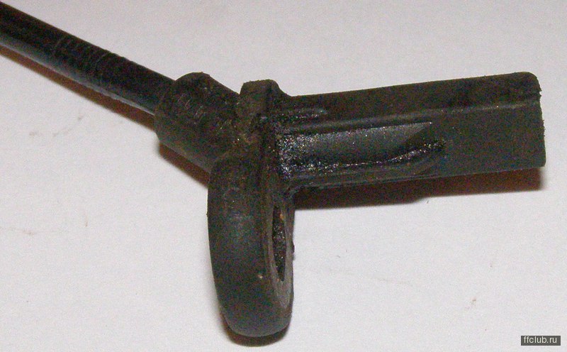

Вот как выглядит датчик абс, они все 4
В каталоге различаются передний и задний. Может только длиной провода?
