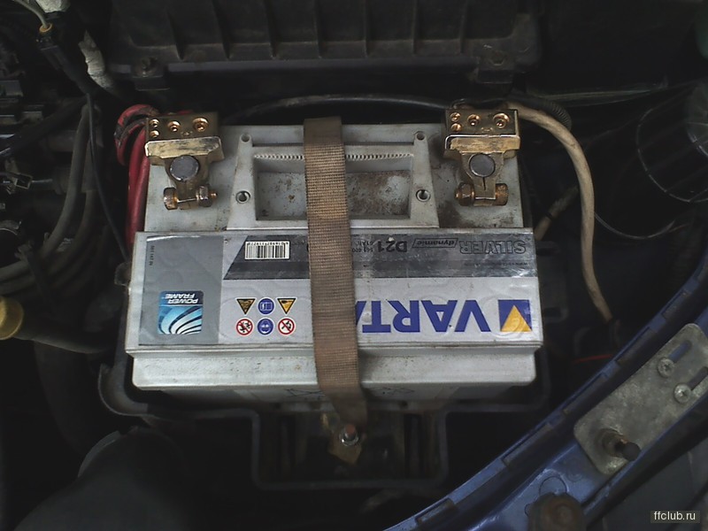

Сверху на фото VARTA SILVER DYNAMIC D21 подходит как родной, уже почти год езжу, отличный аккумулятор. Именно модель D21 он с нужной полярностью

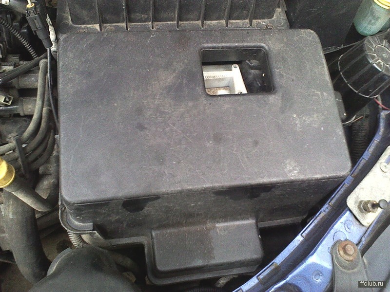

 Advokatvlad   25 Октября 2011 - 3:10  #
toocool3
крышка закрылась, крепление как стало?
 toocool3   25 Октября 2011 - 9:46  #
Advokatvlad
Как родной, и крышка закрывается. Могу фотки разместить если нужно

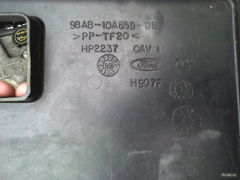

 toocool3   26 Октября 2011 - 10:30  #
Advokatvlad
Вот как у меня, на крышке код другой
 Advokatvlad   26 Октября 2011 - 12:46  #
toocool3
спасибо за фото, код на крышке от Америки естественно, как и у меня. Аккумулятор, как родной стоит, всё чётко подобрано Клеммы не родные я смотрю, крутые-золотые Для машины ничего не жалко

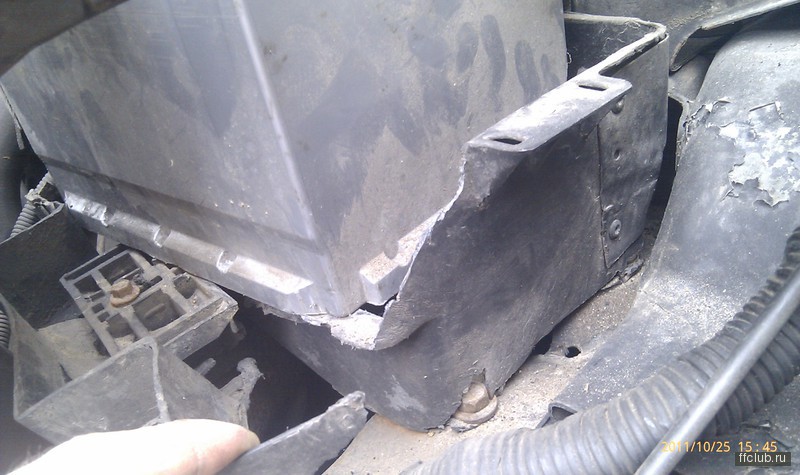

Я смотрю у вас там отломано крепление боковое на лотке (слева) куда крышка вставляется и потом защёлкивается справа, так крышка туда вставится и защелкнётся справа? И как себя показал аккумулятор, при какой температуре заводил машину?

 toocool3   26 Октября 2011 - 13:12  #
Advokatvlad
Аккумулятор такой, что поставил и забыл, прошлую зиму не подвел ни разу. Крепление сломано до меня, если было цело все нормально защелкивалось бы 100%

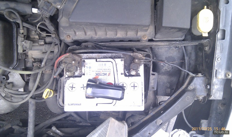

 Advokatvlad   15 Декабря 2011 - 20:41  #
уж очень сильно прикипели
чтобы не прикипали и был хороший контакт их нужно смазывать, я снимал свои клеммы и ставил обратно, первый раз услышал, что могут прикипеть.
А чьё производство этого аккумулятора?
Мой родной прожил 12!!! лет. Раньше я думал, что аккумулятор дольше 5 лет не живёт. Пробег 147 000км.
