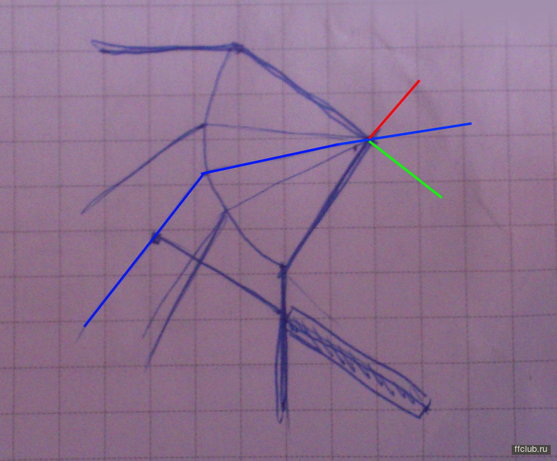

Предлагаю скинуться, преобрести и попытаться реализовать! ) Я уже сделал рисунок от руки
КРАСНАЯ - багажник закрыт
СИНЯЯ - примерый угол положения багажника при котором начинают работать амортизаторы (Было определенно опытным путем)
ЗЕЛЕНАЯ - открытый багажник
Почему актуатор под углом: В начале работы актуатора, рычаг будет наибольшим для смещения двери. Но и при таком наклоне, шток будет продолжать открывать пока не передаст эстафету амортам. Можно придумать алгоритм работы, когда шток выедет на максимум, он возвращается обратно...
#  Отредактировано: 15 Марта 2012 - 11:22
 PiNGBin   16 Марта 2012 - 12:31  #
Valenshtain
Закрывать руками придется? Если так то в любом случае придумывать алгоритм для убирания штока.
Или я не правильно понимаю?
 Valenshtain   16 Марта 2012 - 12:40  #
PiNGBin
Все правильно! Закрытие это получается отдельная тема! (На выходных полазию по богажнику с рулеткой и все прикину ещё раз)
Как один из легких вариантов - это закрытие двери при помощи тросса!
При нажатии на кнопку, задние стеклоподъемники слегка приоткрываются, чтобы не создавать давление внутри машины (При открытых дверях\окнах задняя дверь закрывается очень легко), срабатывает моторочик который наматывает на бобину трос, другой конец прикреплен к нижней чати двери.
После прохождения той=же самой синей линии (на рисунке сверху) дверь начинает опускаьться сама и захлопывается. Спустя время окна снова поднимаются... =) Пока так..
Если найдется тонкий и длинный актуатор, то можно его поставить вместо амортов на (Поднять от середины до конца) и (Опустить от начала до середины...) тогда трос не понадобится.. )
