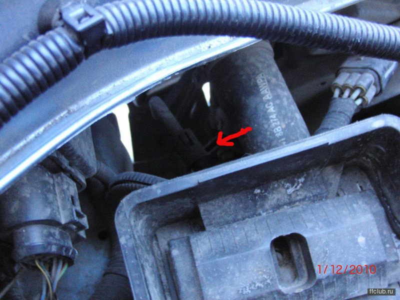

сегодня заметил некую жидкость на поддоне под аккумулятором, капает из трубки возле патрубка из радиатора. что за трубка и что в ней за жидкость!??? фото имеется

 bollivarr   01 Декабря 2010 - 17:45  #
Это капает масло ГУР. Соответственно и трубка от этой системы.
 zavvaz   01 Декабря 2010 - 17:48  #
тогда вопрос капает на стыке, там резинка отдельно или трубка в сборе меняется!?
 zavvaz   01 Декабря 2010 - 18:54  #
так всё же есть еще мнения что это за трубка!? фото сделано со стороны снятого аккумулятора
 bollivarr   01 Декабря 2010 - 20:36  #
патрубок охлаждающей жидкости здесь не причем ЭТО Шланг, идущий от рулевого
механизма к радиатору т.е. система ГУР
 Chily   01 Декабря 2010 - 20:42  #
zavvaz
Тут течёт, если я правильно понял?
Если да, то читай тему. Шланг меняется полностью.
 Iga_Minsk   01 Декабря 2010 - 20:52  #
pyankoff
Я находил и менял. Код YS4Z 8290-BA. Патрубок системы охлаждения.

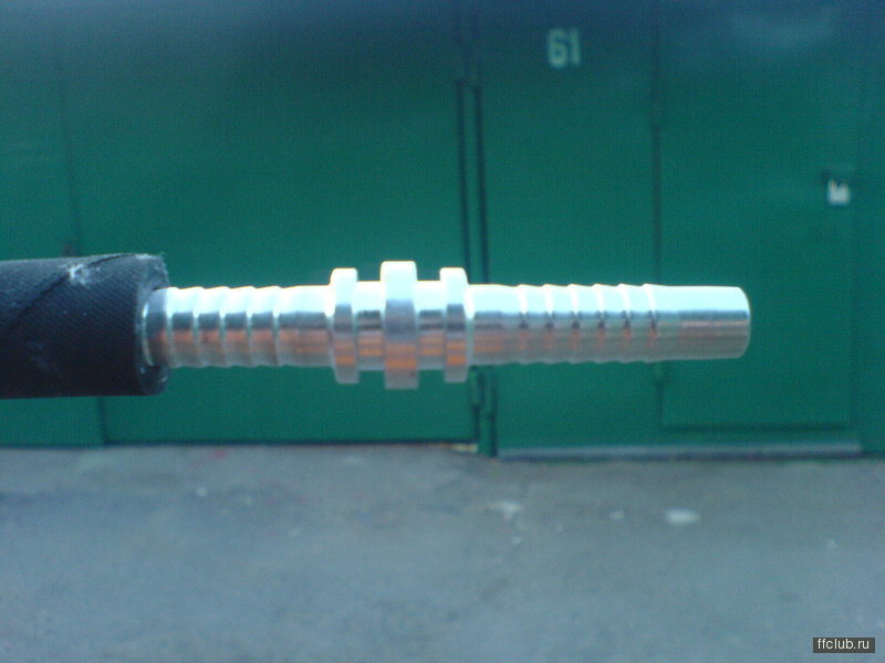

 SDVIG   13 Май 2011 - 13:34  #
Всем привет.
Никто случайно не знает, шланг обратный ГУР резиновый внутри, или с каким нибудь наполнителем?
То есть до места завальцовки срезать его ножом возможно?
Отвечаю - можно.))

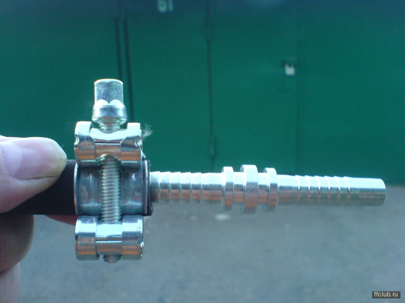

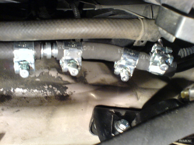

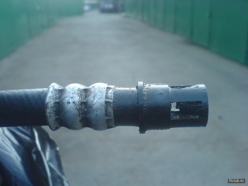

 SDVIG   11 Сентября 2011 - 15:37  #
цитата (shpak53 @ 26 Апреля 2011 (Вторник) 10:20)
Привет, всем! Кто-нибудь решил эту проблему без замены трубки???
Спец инструмент Форд для разъединения магистрали)):
Далее думаю все понятно:
#  Отредактировано: 11 Сентября 2011 - 16:20
 Святослав909   11 Сентября 2011 - 16:08  #
Это ты конечно молодец,но думаю это дело на время,в будущем следует купить трубку настоящую)+ тебе
 SDVIG   11 Сентября 2011 - 16:22  #
Нафик не надо покупать,)) у меня их есть.
Это разъем сделан, для того,что бы быстро при сборке на заводе соединить.
Он со временем опять потечет.
Вообщем поживем увидим.

 Stalker777   19 Февраля 2012 - 23:13  #
Возможно придется самому также заколхозить-)
Готовлюсь пока морально, подскажите:
При отсоединении возвратного трубопровода от охладителя много ли масла вытечет?
И после подключения нужно ли прокачивать систему?
SDVIG
Можешь подсказать, что за шланг диаметр и т.д. который использовал.
 SDVIG   20 Февраля 2012 - 2:14  #
Stalker777
Пока скажу перед тем как делать, при средней температуре в средней полосе,
нужно проехать не менее 30 км.
А потом как только температура станет приемлемой сразу начинать, пока шланги теплые.
Шланг, - внутренний десятка. масло бензостойкий по госту температура не менее 120 градусов.
На авторынках есть такие практически везде.
Масло будет течь - готовь пробки, (основное - змеевик - охладитель)
если будут минимальные потери масла (успеть можно без прокачки
- нужен острый , быстрый и точный нож)), - когда будешь срезать штуцер шланга).
Очень сложно зажать хомутом оригинальный шланг - он жёсткий, но смотря какой фитинг - стандартный 10 мм,
лучше найти 11.)) - если найдешь скажи всем, где нашёл)).
Удачи.
