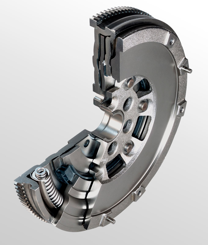

 krll   04 Декабря 2010 - 13:07  #
Какие бредовые вещи тут пишут, ой-ёй!!
Есть два варианта демпфирования передачи нагрузки от двигателя к трансмиссии:
1) Жесткий (одномассовый) маховик + диск сцепления с демпфером.
Этот вариант - вчерашний день. Годится для маломощных движков и тракторов. Т.е., там, где момент низок, а комфорт - неважен
2) Двухмассовый маховик с демпфером + жёсткий диск сцепления
Это вариант современный, более эффективный и компактный. Недаром именно такой вариант стоит на дизеле и 2-литровом двигателе Фокуса
Заварка (или замена на одномассовый) маховика при оставлении прежнего сцепления - это полное устранение демпфера! Передача нагрузки станет ударной.
Это идиотизм.
Есть вариант колхозный, но более разумный - замена пары: двухмассовый маховик + жесткое сцепление на одномассовый маховик + сцепление с демпфером. Сторонние производители (например, Valeo) предлагают даже ремкомплекты для такой замены. Но это - однозначное ухудшение для авто...
(К слову, для "гражданских" версий таких замен и нет. Подобные вещи, как я понял, делаются только для коммерческого транспорта. Так что, обладатели С-максов, Фокусов, Мондео и проч. - лучше и не ищите...)
Вообще, во всем мире, как я понял, всего две фирмы производят двухмассовые маховики, для всех: для Форда, для Ауди, для Мерседеса, для Пежо и проч., проч.: это Sachs и Luk. Так что совершенно бессмысленное занятие искать фордовский "оригинал" за 24000 р., когда на этом оригинале на лицевой части стоит глубокий чёткий штамп Sachs, и лишь на ребре еле заметный оттиск FoMoCo. Тот же "оригинал" без штампа FoMoCo стоит 15-17 тысяч...
Для сведения:
Артикул оригинала в исполнении "без штампа" Sachs 2294 000 292
Также в каталоге Закса указан как "замена кода" другой артикул: Sachs 2294 000 660 - хотя ниже в том же каталоге он значится как "для FORD: Galaxy, Mondeo IV, Mondeo IV Tournier, S-max. Я так и не понял, взаимозаменяемый аналог ли это или попросту маховик новой улучшенной конструкции... Скажу лишь, что именно такой мне и поставили на днях smile.gif
__________
Недавно, к слову, нашёл один ресурс, где очень толково изложено всё про двухмассовые маховики, включая причины их повсеместного внедрения, причины выхода из строя, ну и собственно вопросы их замены: http://www.maxparts.ru/index.php?page=specpred4
Почитайте, сделайте выводы...
#  Отредактировано: 04 Декабря 2010 - 13:13

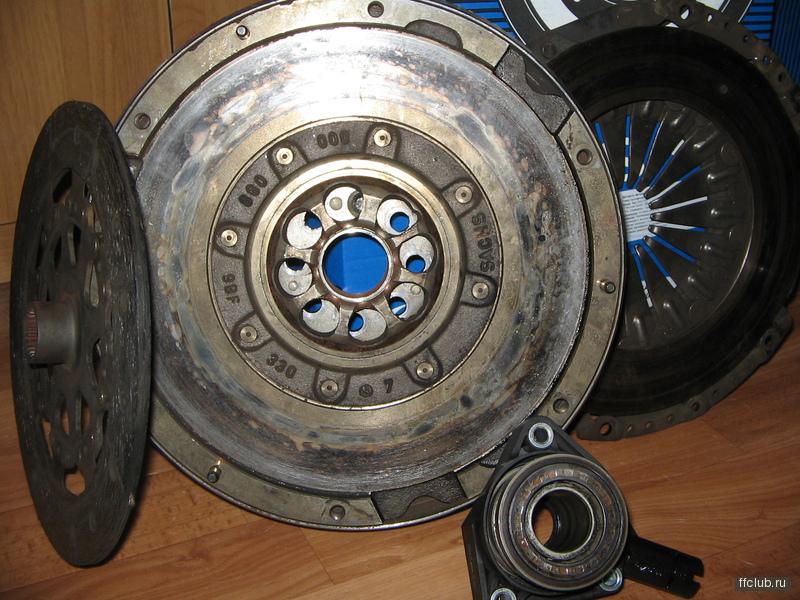

 rammstein.72   17 Декабря 2010 - 0:19  #
Пришёл маховик SACHS 2294 000 660. Загнал на замену, присутствовал сам. Сняли коробку .. Маховик по крякнутым пружинам даже провёрнут оказался !!! Думаю по причине запуска с "толкача" с убиенным маховиком.. Диск сцепления на подходе,заклёпки ещё не тронуты, выжимной тоже шуршит. Посоветовали менять, если авто не на продажу.. а так ещё по-бегает. Форд провисел ночь. Утром по Срочному нашёл:
- ДИСК СЦ КПЛ FORD FOCUS II 1.8 SACHS 3000970008 - 7700р.,
- Подшипник выжим FOCUS II/S-MAX 2.0 SACHS 3182 600 150 - 4900р.
/ ЕСЛИ бы неделю подождать-ценник был бы 6800р.\ 3086 р. соответственно. Кстати на рассмотрении был ещё выжимной "Ford ..Original" - вскрыли упаковку .. в ней FTE турецкий blink.gif ! Взял SACHS ))) вскрыл - та же .....! т.е. FTE biggrin2.gif !!!/
Ставили 2,5 часа. Всё вышеперечисленное встало , как родное! Стравили возд.пробку с нового выжимного, дозаправил тормозухи, по ходу заменил масло в коробке. Запуск с пол-пинка!
На выхлопе!!! smile.gif) Очень! понравилось.. Но Очень не дёшево...31500р. с работой girl_to_take_umbrage2.gif .. (потерял 4рубля по своей вине! готовиться надо ко всему сразу и заранее).
Нет постороннего шума вообще..любого. Полностью ушла вибрация! Ровная работа двигателя. в движении не скажешь- что дизель. Всё таки "подхват" сцепления с последующей вибрацией,изменением оборотов двигателя-коленвала фиксировался датчиком коленвала .. с последующей коррекцией-компенсацией компом по топливу и дисбалансом.
Ещё теперь не вылавливаю момент "плавающего" сцепления, "схватывание" точно и определённо.
- ИМХО...
P/S .. весь снятый металлолом забрал с собой. Могу сфотографировать..выложить.
Было бы интересно фотки посмотреть.
Внешне у маховика есть признаки кирдыка?
 rammstein.72   18 Декабря 2010 - 23:03  #
Весь металлолом .
Смещённые отверстия только говорят о развороченном ливере.
Единственное успокоение .. как меня пугали одни сервисмены .. разлететься-развалиться при работе двигателя и убить всё! .. этим маховиком - байка для клиента!

 rammstein.72   18 Декабря 2010 - 23:10  #
а вот такой конструкцией, действительно может разворотить и двигатель и коробас.

На что сразу отвечу: присмотритесь повнимательнее к снятому оригинальному маховику на фотографии...
