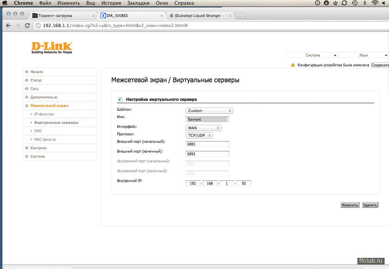

 slr   03 Февраля 2012 - 23:30  #
есть кто-нть живой?
Какбё на билайновском роутере настроить проброс портов для торрент-клиента на NAT? Нужно чтоб маршрутизатор перенаправлял торрентовский порт входящий на порт NATа. NAT на 192.168.1.50 порт 6888
Чо подшаманить в роутере?

Нет порт форвардинга в роутере. Есть вот чо:
Маршрутизация
UPnP
DDNS
IP-фильтры
MAC-фильтры
Виртуальные серверы
NAS на линуксе, остальные клиенты MacOs - думаю к делу не относиться?

 Tomagafk   03 Февраля 2012 - 23:48  #
slr
Попробуй включить UPnP - макось тоже должна подхватить, я просто виндузятник поэтому слова про линукс и мак меня пугают А вообще в виртуальных серверах можно порт выбирать? Или только протокол?
 slr   03 Февраля 2012 - 23:50  #
цитата (Tomagafk)
slr
порты выбираются да, но... если задаю диапазон входящих - диапазон исходящих не дает менять, а мне надо на конкретный порт кидать, как я понял
 Tomagafk   03 Февраля 2012 - 23:55  #
slr
тебе надо указать один и тот же порт, у тебя же нет необходимости пробрасывать с 80 го например на 6888, просто комп должен принимать соединение по 6888 - Так?
 slr   03 Февраля 2012 - 23:59  #
Tomagafk
из описания к устройству я понял, что все обращения на диапазон 6881-6991 навдо отправлять на внутренний 6888 (порт забитый в ручную )
 Tomagafk   04 Февраля 2012 - 0:05  #
slr
Не факт что твоя железка так умеет. Но если у тебя выглядит типа такого posted image То в паблик надо указать диапозон а в приват один порт - 6888
 slr   04 Февраля 2012 - 0:06  #
Видишь внутренние порты серенькие - я их менять не могу ((
 Tomagafk   04 Февраля 2012 - 8:42  #
slr
А так как на картинке не работает? Должно. А с UPnp пробовал"?
 slr   04 Февраля 2012 - 8:49  #
Tomagafk
заработало. Когда и внешний и внутренний поставил 6881 - все через один порт короче posted image
 Tomagafk   04 Февраля 2012 - 9:03  #
slr
ты же сказал внутренний нельзя менять
 slr   04 Февраля 2012 - 9:06  iphone  #
Tomagafk
Если внешний задать не диапазон, а один порт, то и внутренний один
 Tomagafk   04 Февраля 2012 - 9:09  #
slr
ну ясно - должно было и с диапазоном работать в принципе
 slr   04 Февраля 2012 - 10:28  #
цитата (Tomagafk)
slr
не работало
