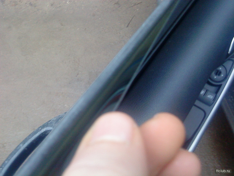

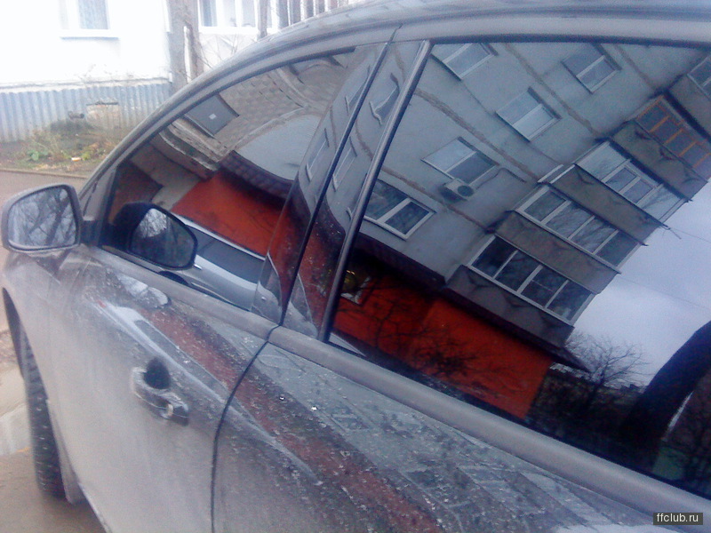

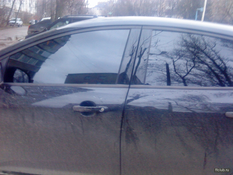

 kirill676767   04 Декабря 2011 - 0:41  #
давно придумали у меня перед сьемный скоро лоб буду затягивать тонировка на статическом электричестве. если надо скину фото

Да нет мужики не очень получается я делал съёмную ерунда она бликует с улици, получается как зеркальная. Если задок заклеен обычной пленкой а перед съемная вобще не айс. Фотка не передаст всех нюансов= а там на вкус и цвет как кому

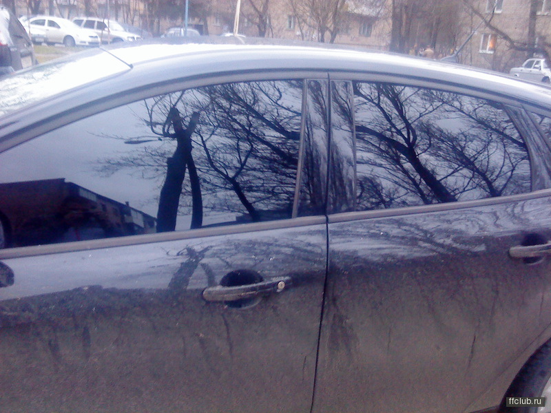

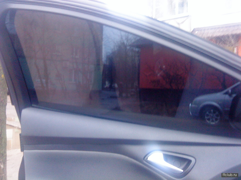

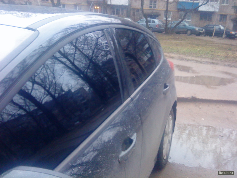

 kirill676767   04 Декабря 2011 - 15:56  #
не зеркалит сейчас скину фотки

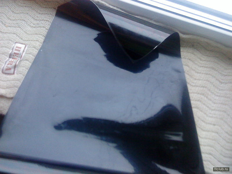

 kirill676767   04 Декабря 2011 - 16:10  #
 kirill676767   04 Декабря 2011 - 16:13  #
НЕ СТАЛ Я СНИМАТЬ так вышел на улицу сфоткал и все, а так она клеиться и снимается легко

 sergio6541   04 Декабря 2011 - 16:16  #
и где же она зеркалит?классно смотрится.сам делал?
 kirill676767   04 Декабря 2011 - 16:44  #
да сам. не зеркалит совсем,та которая зеркалила она рядом стояла т.е 2ное остекление вот и зеркало а эта так же клеиться водой побрызгал размазал и поехал и снимается как наклейка от фантика.

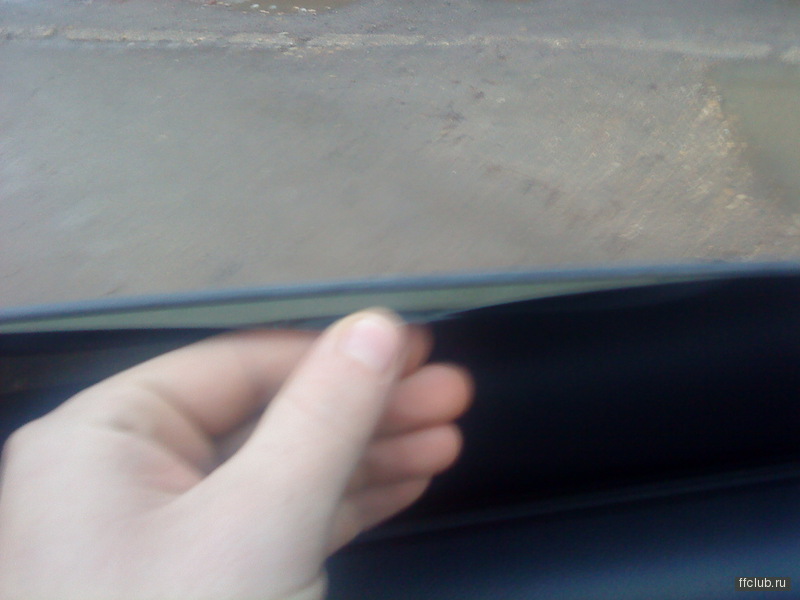

 kirill676767   08 Декабря 2011 - 17:06  #
так она снимаеться и клеиться не так как обычная все разглаживаеться намного проще, мне тоже казалось проблемно это поэтому я сделал так. на фото выше.

Я так понимаю, эта плёнка более плотная, чем обыкновенная тонировочная. Как вырезал, снимал стёкла или нет?

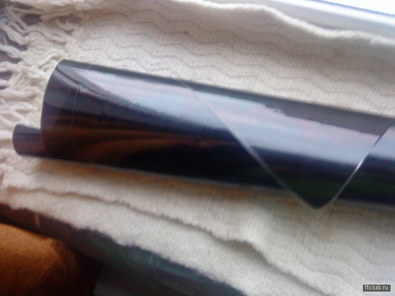

 kirill676767   09 Декабря 2011 - 16:53  #
Ivan4225
да плотнее,так это лучше под резинку проще запихивать, не не снимал стекла тонир вырезал по стеклу потом на пленку наклеил и вырезал
 Ivan4225   09 Декабря 2011 - 16:58  #
Я конечно прошу прощения, но не совсем могу укомплектовать в голове это выражение: "тонир вырезал по стеклу потом на пленку наклеил и вырезал". Если не сложно, поясни...
 kirill676767   09 Декабря 2011 - 17:04  #
в личкуIvan4225
 kirill676767   09 Декабря 2011 - 17:09  #
короче пленка прекрасно клеиться к стеклу защитной наружней стороной клеить на воду, кладешь на стекло тонировку вырезаешь потом приклеиваешь клеющейся стороной тонировки к клеющейся стороне пленки и вырезаешь вокруг тонировки потом на воду к стеклу прлепает бесконечно и снимать проблем нет вообще
