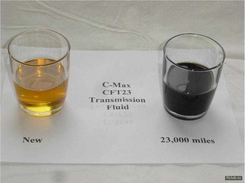

 MaxD   28 Февраля 2012 - 12:55  #
Моя машина сама по себе из Франции, владелец был один и вплоть до 120.000 км проходила плановое обслуживание у местного дилера Форд. Согласно фордовским нормам для Европы, жидкость в вариаторе меняется каждые 75.000 миль или 120.000 км, но в своей сервисной книжке я об этом ничего толком не нашел, она совсем тонюсенькая и содержит только общую информацию. Машину брал с пробегом в 147.000. После диагностики поменял все расходники + задние аморты, ну в общем то и все. Конечно поинтересовался у нашего местного (эстонского) дилера относительно вариатора, на что получил утвердидельный ответ, что эта коробка необслуживаемая и масло залито в ней на весь срок службы. Ок, поверил тогда и вроде успокоился на этот счет. Некоторе время спустя, на 149.000 началась проблема с уходом двигателя в аварийный режим, когда обороты выше 3000 не поднимались, машина не разгонялась ну и т.д. Поехал опять же в Форд центр на диагностику и там мне (типа) приговорили коробку Вот с этого момента и начал интересоваться CFT23 гораздо более обстоятельно. Сначала поиски завели меня на английский форум и после прочтения его волосы встали просто дыбом - у них там проблема с вариатором на послегарантийных машинах носила характер какой то эпидемии. Масла в огонь подлила фотка, сделанная во время замены жидкости в коробке - ведь для Англии действуют те же европейские нормы Форд. Но... смотрим ниже.

 MaxD   28 Февраля 2012 - 14:20  #
-Евгенич-
Я по этой ссылке уже ходил и собственно там и нашел, что жидкость в коробке меняется каждые 75.000 миль/120.000 км. Потом начал рыться в своей сервисной книге, но там ничего нет. А тут еще накопал эти фотки с английского форума. А если предположить, что масло в вариаторе вообще не менялось... Но ведь как то машина ездит. Но масло и фильтр менять буду, однозначно.
Every 75 000 miles/6 years - Renew fluid (LTS 17 115 5)
#  Отредактировано: 28 Февраля 2012 - 14:29
 Las9w   28 Февраля 2012 - 15:07  #
MaxD
А о чем говорит цвет масла? Где указано что оно должно быть все время прозрачное? У меня на 12-ке, когда в двиге масло менял, оно темнело за первую сотню. Менял раз в 10к. Машина до 150 000 отъездила без проблем, так и продал...
 Doppelsauger   28 Февраля 2012 - 15:40  #
Las9w
Так то моторное масло... одно из его немаловажных свойств - моющие.
Трансмиссионка должна оставаться чистой, так же как и гидравлическая жидкость.
