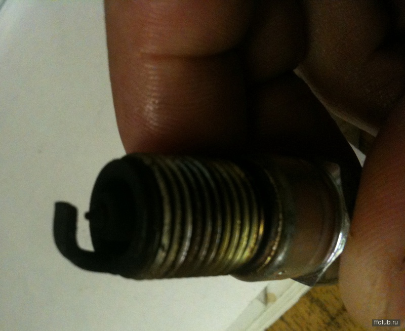

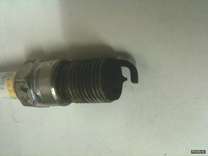

Пробег 13500, первое ТО. Супруга заправлялась 90% ВР, Каширское шоссе, Москва
В шоке сервис и я
Такие все 4
Меняем заправку на Лукойл
 Anikiy   19 Февраля 2012 - 21:34  #
slanick
У вас смесь богатая или масло в цилиндры ведрами летит. Нужно искать почему. Бенз тут непричем ИМХО.

 slanick   19 Февраля 2012 - 21:41  #
Anikiy
диагностика ничего не показала, расход в норме.
 Anikiy   19 Февраля 2012 - 21:44  #
цитата (slanick Sobaka Сегодня в 21:41)
Anikiy
Если делали у офдилера - то я почему-то не удивлен. Попробуйте заправку сменить, потом расскажете. Если катализатор доживет конечно. Ибо ему ни от богатой смеси, ни от масла ничего хорошего не будет
 бегемот2   19 Февраля 2012 - 21:49  #
slanick
Могли конечно и на ВР схватить некондиционного,разово,как раз перед ТО.Повторюсь,30000 заправлял Гэлэкси и теперь 35000 Фокус-свечи как в учебнике.Правда заправляюсь всегда на трёх ближних ВР,может кто из франчайзинга и балует.(может Вам чужие свечи предъявили?)
#  Отредактировано: 19 Февраля 2012 - 21:50
 Anikiy   19 Февраля 2012 - 21:52  #
У меня на BP свечи ходят по 50 тык - и как новые (в смысле чистоты). Меняю для профилактики ибо уже на центральном электроде следы электроэррозии появляются.
 slanick   19 Февраля 2012 - 21:58  #
может и разово, заправку поменяем, будем смотреть.
зная ваше отношение к ОД, я тоже не удивлен вашим скептицизмом
