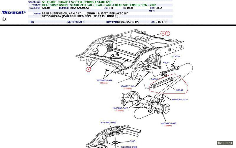

Есть вот такой экспедишн, по вину рычаги выходят вот такие F85Z5A649BA, но они невлазят, чуть чуть но не влазят. Схему прилагаю.
Может кто сталкивался с таким.

вам же даже в названии детали в микрокате написано что замена ТОЛЬКО парой,т.е. с обеих сторон,т.к. родная деталюха с окончанием -AA заменена на -BA -> замена только парой т.к. -BA длиннее

Если не было опыта установки таких рычагов пробуйте, мы делали не один Форд Экспедишн 2001
Только парой менять...
