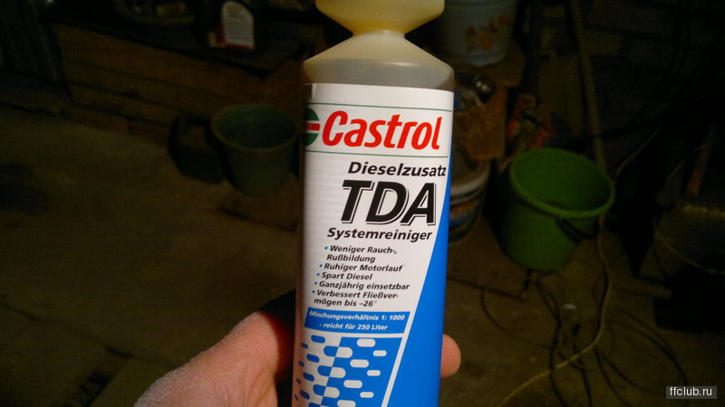

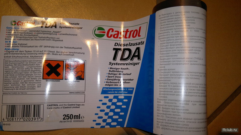

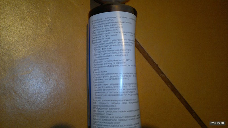

 yustos09   01 Февраля 2012 - 20:09  #
я показываю фотки этой присадки[IMG]
posted image не знаю получатся или нет.в инструкции ни слова о цетатном числе.
 yustos09   01 Февраля 2012 - 20:22  #
ещё подробнее[/IMG]
posted image если увеличить можно
прочитать инструкцию
 Serj in Rogervik   01 Февраля 2012 - 20:33  #
yustos09
Этилгексилнитрат и поднимает цетановое число Здесь поподробнее
Думаю в этом и причина ваших бед
