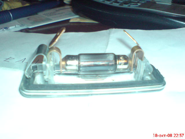

 BorisMan   18 Октября 2008 - 23:00  #
Вот фотка вытащенного плафона
 GURON   19 Октября 2008 - 11:05  #
Народ, СПАСИБО огромное ! Доходчиво объяснили и показали ! А главное оперативно !
