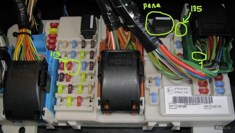

 quickie   18 Января 2006 - 11:37  #
mkondras
Я не утверждал, я полагал. smile.gif В ТИСе ещё предлагают проверить 48-й предохранитель, но по идее он должен быть жив, иначе бы ближний свет вообще не работал...
Возможно реле всё же нужно и для ксенона, поскольку схема более-менее схожа с галогеном, но будто отсутствует кусок... Надо пробовать кому-то из владельцев ксенона доставить реле, другого пути нет.
Для смелых: точно такое же реле стоит для управления бензонасосом (K4), так что можно для теста переставить его из одной колодки в другую, только не пытаться заводить машину, а просто включить зажигание и посмотреть, загорелся ли ближний свет. smile.gif
Расположение реле на картинке.
