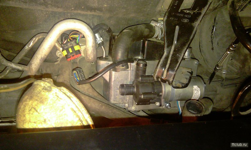

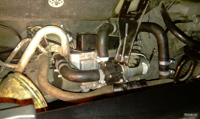

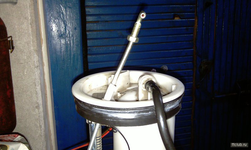

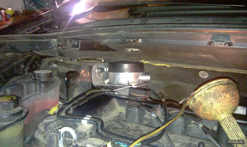

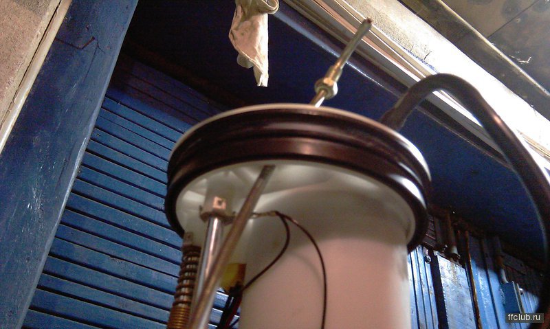

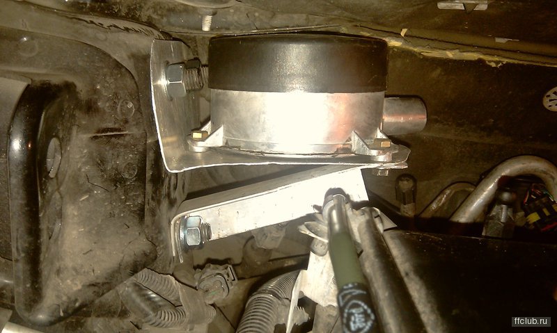

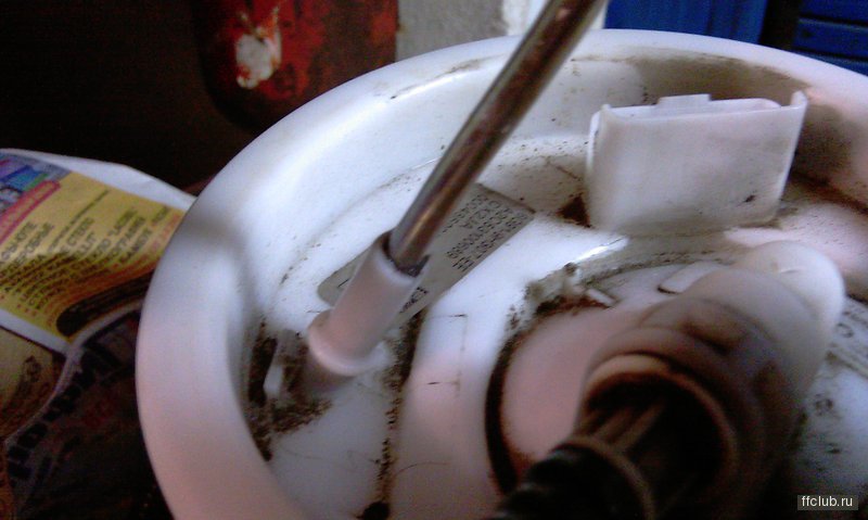

Установка предпускового подогревателя Бинар 5 на Ford S-Max
Ну вот я и на МАКСА поставил ППП. Как раз Бинар, остался от Фокуса.
Ну по порядку...
Прежде всего - нужен определенный опыт и инструмент. И самое главное - если нет уверенности в своих силах то лучше обратится к специалистам так как нужно работать с топливной системой и бензином.
#  Отредактировано: 23 Ноября 2011 - 18:29
