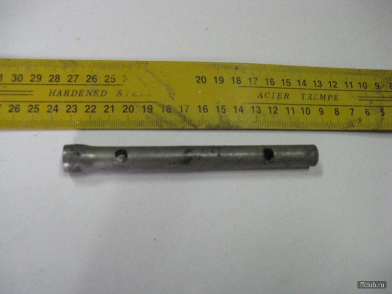

 Morriss62   28 Ноября 2009 - 23:49  #
Ключ для откручивания болтов термоста.
Сегодня звонил дилеру,замена термостата 2500+400 снять-поставить защиту.
Сколько стоит мойка не знаю.
Ну и я думаю антифриз экономить не будут.
Да и куда-то ехать,времени больше уйдет.Короче гаражная замена это СУПЕР!
