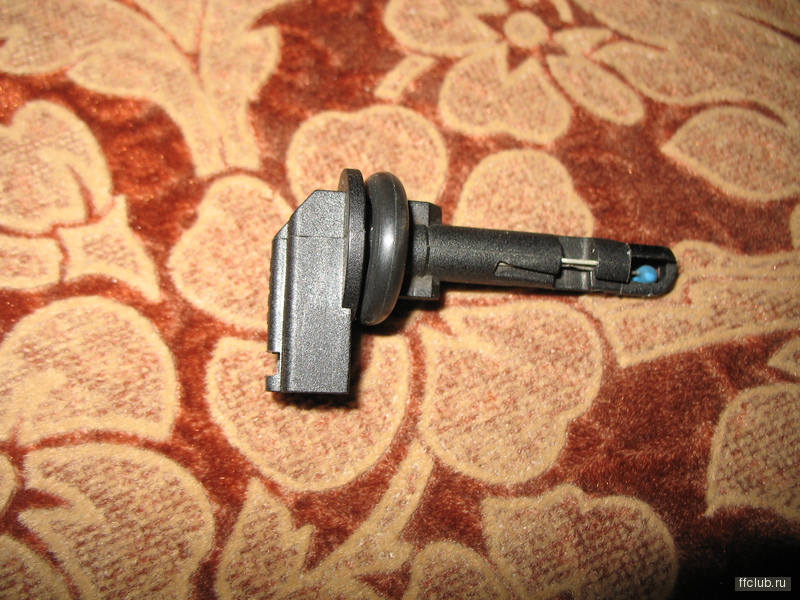

 alex4455   16 Января 2012 - 17:07  #
posted image Я так понимаю это он. А можно его отдельно проверить?
 Slav   16 Января 2012 - 17:21  #
alex4455
Похоже, там термосопротивление выступает в качестве чувствительного элемента.
Соответственно, проверять его Ом-метром.
Если датчик всё время сообщает мозгам, что нагрева воздуха в салоне нет, то мозги заставляют климат топить печку. И только в положении "Lo" печка не должна никак греть, что у вас и наблюдается.

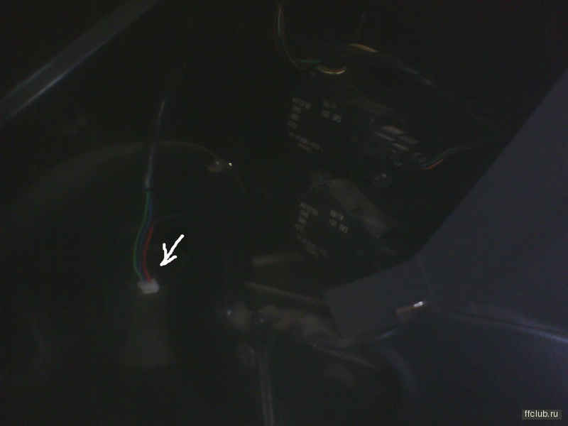

 alex4455   29 Января 2012 - 21:32  #
Всё ещё разбираюсь с климатом. Мож кто на этот раз подскажет. Под рулём с правой стороны где все датчики печки болтается проводок на картинке отмечен стрелкой. Откуда он и куда его воткнуть? Заранее благодарен.
 Chily   29 Января 2012 - 22:07  #
alex4455
Тут у Alex похожая проблема была. Ищи маму, либо ему в личку стукнись, подскажет.
 metel   30 Января 2012 - 1:19  #
Фотка ужас, нифига не видно. Могу лишь предположить что это разъем от заслонки регулирования температуры.
 alex4455   30 Января 2012 - 12:49  #
metel
Сори за качество. Телефон такой. А вот температура то у меня как раз и не меняется. А если примерно то где эта заслонка. А то я так глянул вроде не увидел откуда фишка. Но на фото не видно но там ещё одна беда зелёный провод отвалился у самой папы. Надо где то новую фишку искать.
 metel   30 Января 2012 - 15:48  #
alex4455
разъем заслонки как раз в ногах с левой стороны.
 alex4455   30 Января 2012 - 16:13  #
metel
У педали газа?
