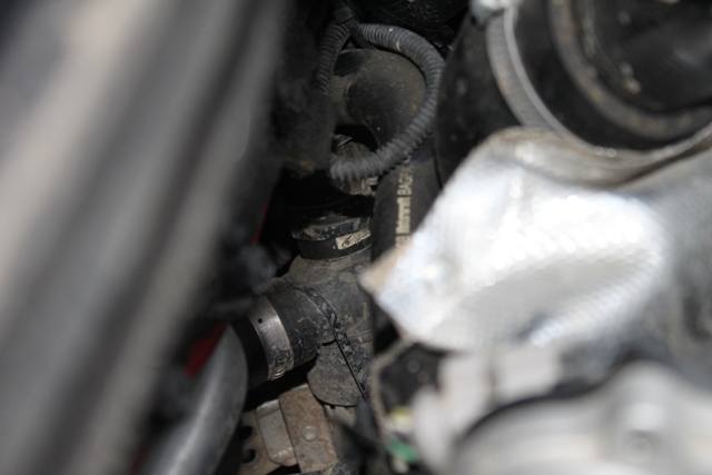

 Мишуха   16 Января 2010 - 11:08  #
−1
пытаюсь закинуть фото[/IMG]
 Мишуха   16 Января 2010 - 11:18  #
−1
Фоткать неудобно мало места.
на предыдущем виден дополнительный патрубок с выхода помпы на вход ППП на следующем онже с другого ракурса
 Мишуха   16 Января 2010 - 11:20  #
−1
извиняюсь не то отправил
 Мишуха   16 Января 2010 - 11:24  #
−1

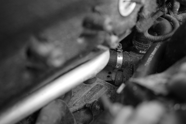

здесь фото самой помпы с патрубком от ГБЦ
 Мишуха   16 Января 2010 - 11:36  #
−2
здесь другой ракурс отчетливо виден родной патрубок от ГБЦ помпа в глубине ресунка
 Мишуха   16 Января 2010 - 11:40  #
−1
помпа вид снизу виден кронштейн крепления от помпы к стенке моторного отсека за помпой см ППП

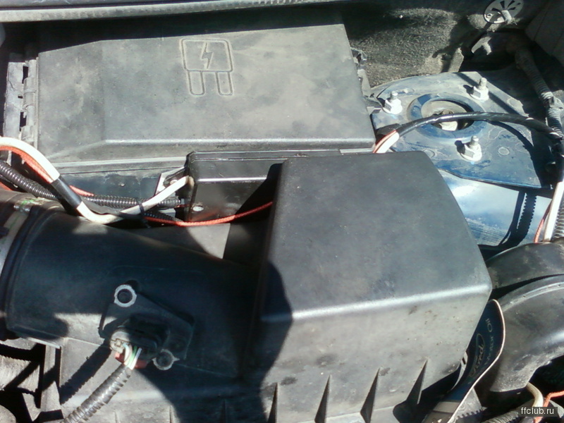

 Мишуха   16 Января 2010 - 11:43  #
−1

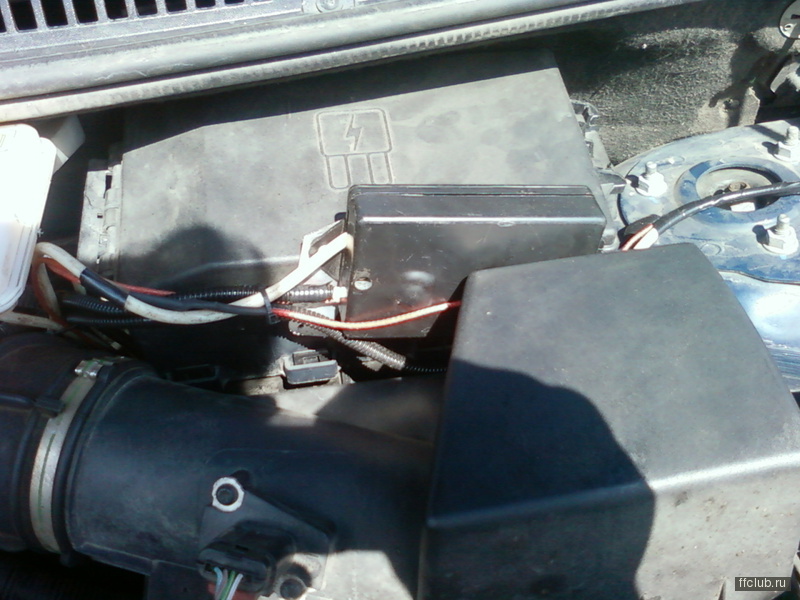

вид моторного отсека ничего не видно "соплей" не висит

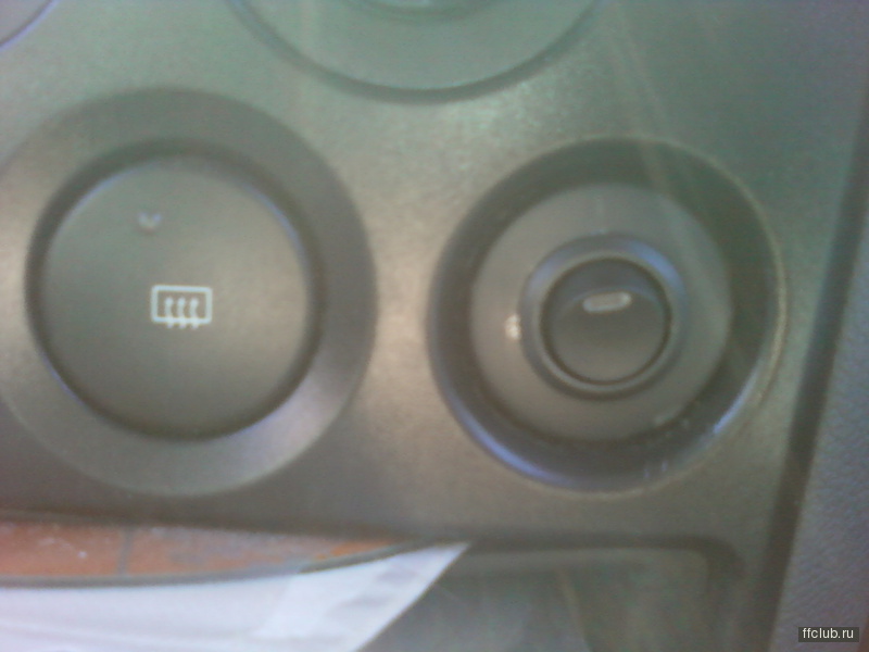

здесь кнопка принудительного запуска ППП (зеленая) если светится ППП работает
