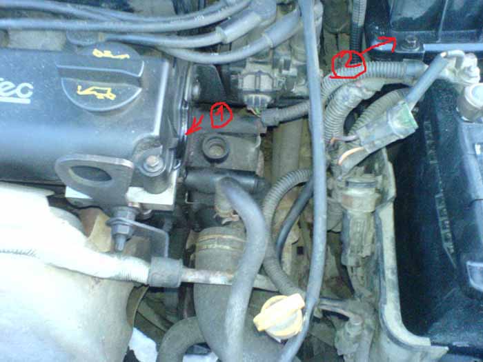

 Andrei_Sh.   02 Января 2010 - 16:40  #
А могло ли пшикнуть вот от сюда (1) до сюда (2) ???

 Сытник   03 Января 2010 - 4:30  #
вытрите эти следы,покатайтесь,понаблюдайте,следя за уровнем масла.
проверьте шланг вентиляции картера.(промойте/замените кусок поролона в коробке воздушного фильтра).осмотрите прокладку клапанной крышки и саму крышку внимательно,нет ли на ней трещин.плюс на фото видно,что течет корпус термостата..
не стоит бояться иногда "раскрутить" движок, плохо ему от этого не будет.
