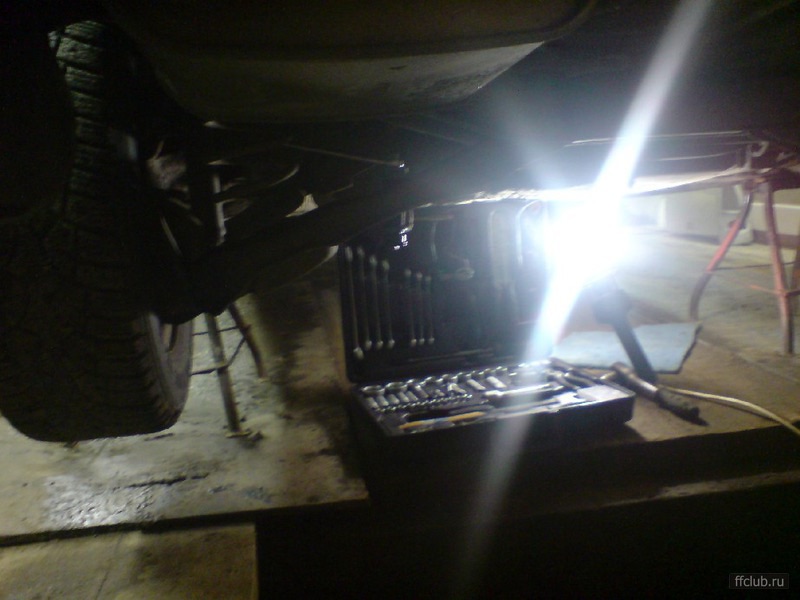

Вывешиваем филейную часть машинки

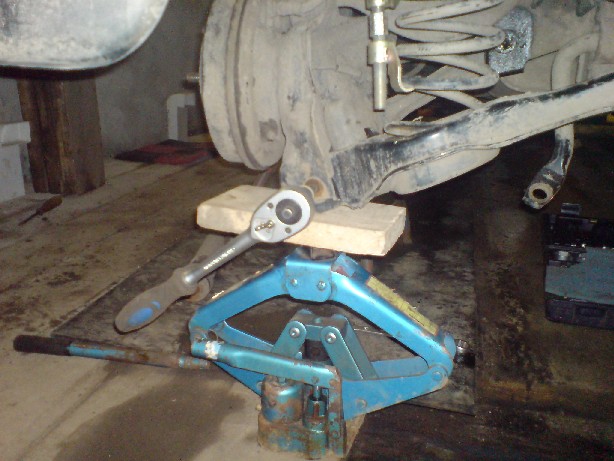

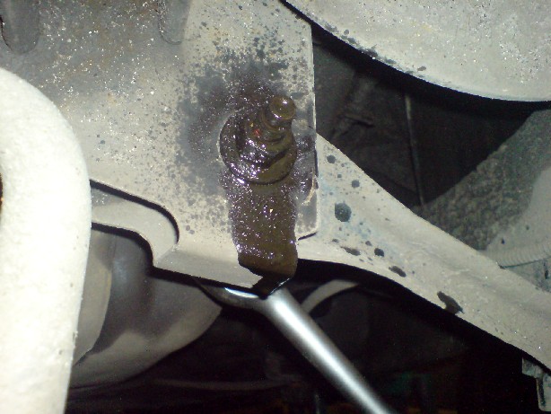

Стяжками стягиваем пружину, и головкой на 15 отворачинваем болт крепления НИЖНЕГО РЫЧАГА - внешняя сторона. nono.gif Гайки все приварены, не крутите их, оторвете biggrin2.gif nono.gif
Поджимайте пружинку до упора!!! Будьте осторожны! Я подстраховывался, подствавив домкрат под нижний рычаг. После этого вынимал болт и опускал домкрат потихоньку.

Далее головкой на 19 отворачиваем гайку на развальном болте и выбиваем его. nono.gif Возможно потребуется срезать болт to_take_umbrage.gif

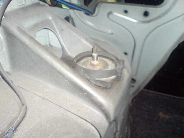

 Valerevich   18 Декабря 2009 - 1:57  #

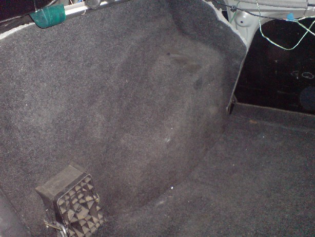

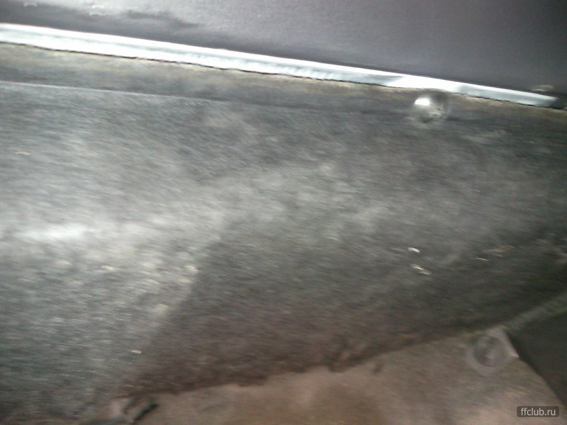

Далее лезем в багажник, снимаем боковины обшивки...
 Valerevich   18 Декабря 2009 - 1:59  #
И под ней отворачиваем ключем на 13 гайку, поддерживая шток от проворачивания или плоскогубцами, но лучше в моем случае разводным ключом

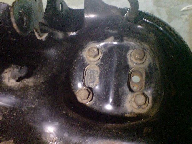

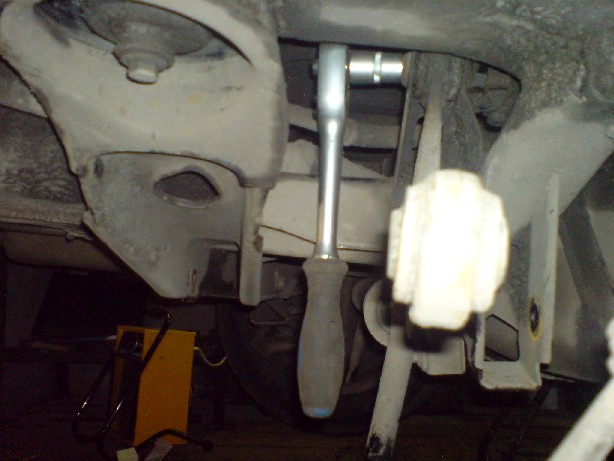

КОСТОЧКИ Отворачиваются ключоем на 15 2 болта крепления этих рычагов (или режутся to_take_umbrage.gif )
 Valerevich   18 Декабря 2009 - 2:02  #
внешняя сторона (фсе фото по ходу движения машины, то есть сзади задней подвески biggrin2.gif )

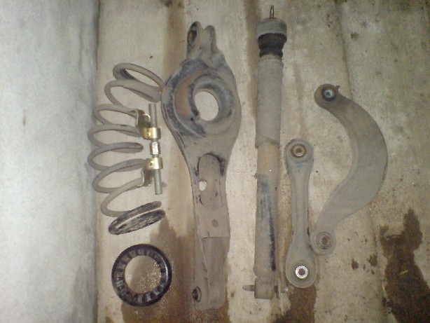

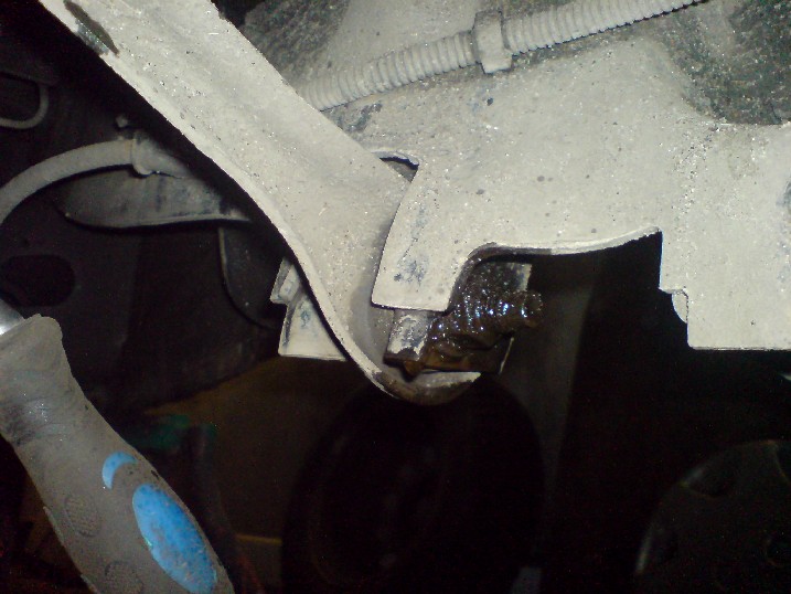

 Valerevich   18 Декабря 2009 - 2:12  #

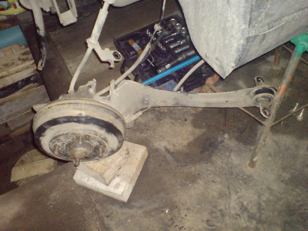

-- Добавлено: 02:16

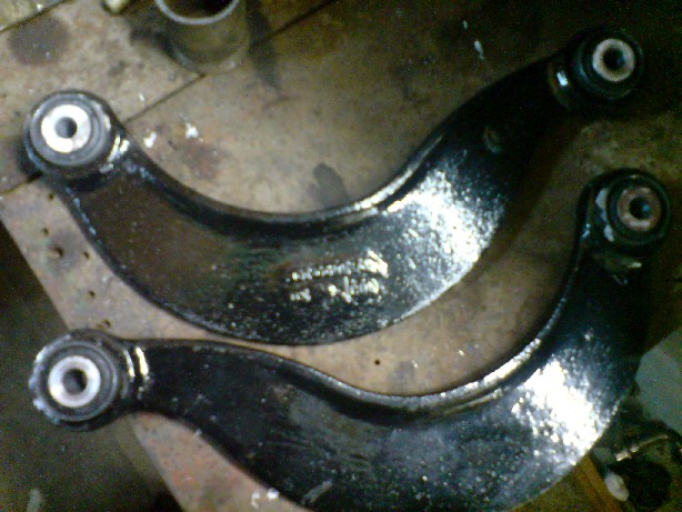

 Valerevich   19 Декабря 2009 - 16:43  #

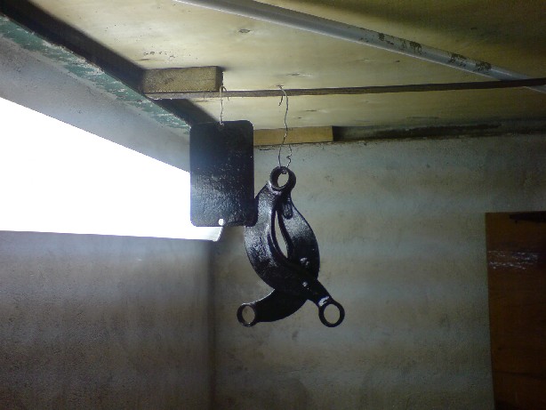

 Valerevich   19 Декабря 2009 - 16:47  #

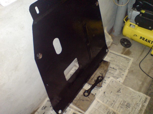

 Valerevich   19 Декабря 2009 - 16:48  #

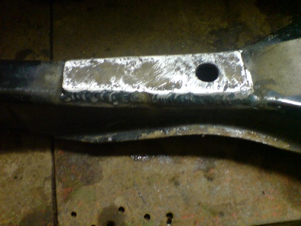

+7

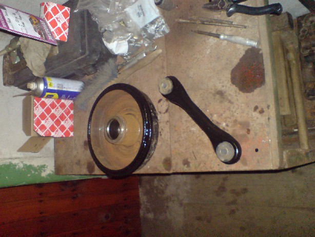

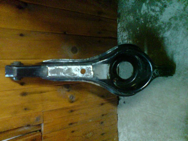

Ввиду того, что прошлогодний установленный рычаг опять дал трещину в месте креплени стоики стаба, проварил трещину и решил училить место к ТАКОЙ ТО МАТЕРИ, чтобы больше не грузиться и не по падать каждый год на 10 трублей to_take_umbrage.gif
 Valerevich   19 Декабря 2009 - 16:56  #
Как то так...
 Valerevich   19 Декабря 2009 - 16:58  #
Запрессованные СБ с Серпы... smile.gif Там кстрате с СБ пришлось повозиться - с помощью токаря расточить отверстие и слелать втулки... cold.gif
 Valerevich   19 Декабря 2009 - 17:04  #

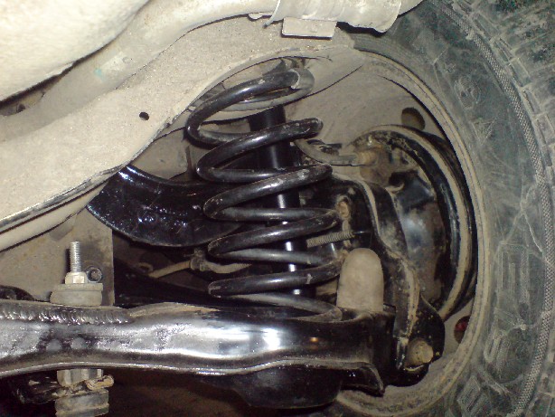

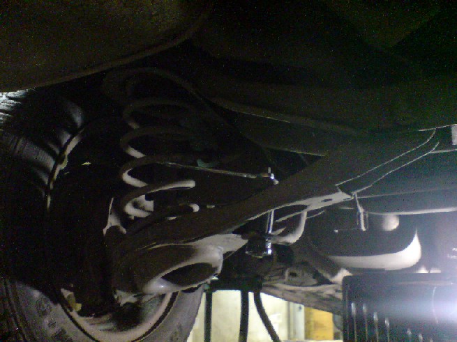

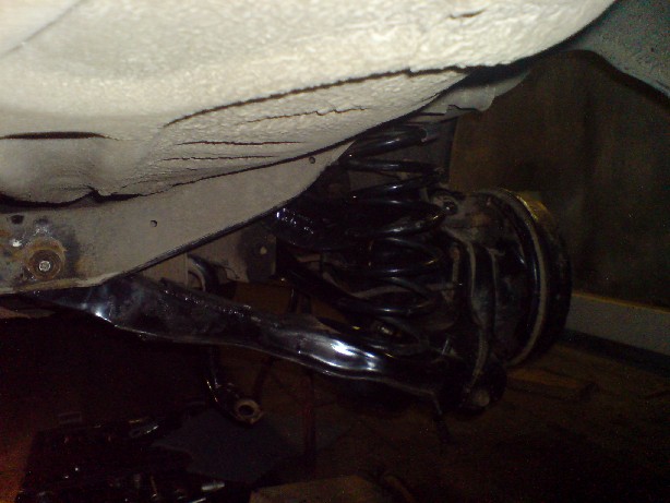

Перепрессовав СБ на Нижних рычагах все было готово для сборки... smile.gif В итоге вот готовая сторона... Все рычаги установлены.
nono.gif Перед установкой пружины все крепления рычагов протянуты динключем с моментом 115 Нм и установкой расстояния бежду нижним рычагом и подрамником 113 мм!!! nono.gif

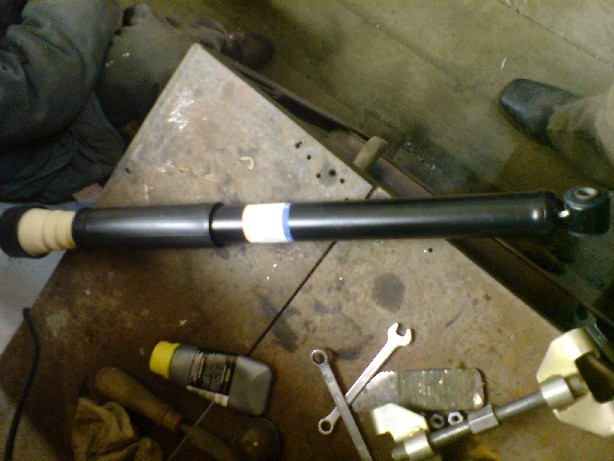

 Valerevich   19 Декабря 2009 - 17:06  #
 Valerevich   19 Декабря 2009 - 17:08  #
Итог - аммортизаторы установлены, стойки стабилизаторов тоже... Подвеска готова!!! Laie_60B.gif Laie_60B.gif Laie_60B.gif

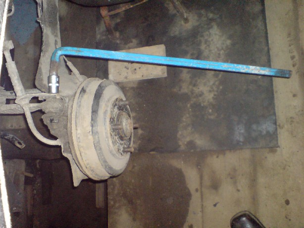

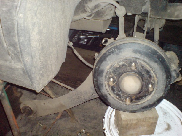

ЗАМЕНА СТУПИЧНОГО ПОДШИПНИКА ЗАДНЕГО
Сначало снимаем заглушку, закрывающую гайку ступицы... Увидите гайку. Разгибать лепестки не нужно!!![B] Головкой на 30 ослабляйте.
Далее поддомкрачиваем машинку, снимаем колесо и выворачиваем гайку ступицы...
Вот как нинада было делать biggrin2.gif ...
 Valerevich   19 Декабря 2009 - 17:44  #
гайка наборная... [COLOR=red]Ишо раз говорю, отварачивайте головкой на 30!!! не разгибая лепестки!
 Valerevich   19 Декабря 2009 - 17:46  #

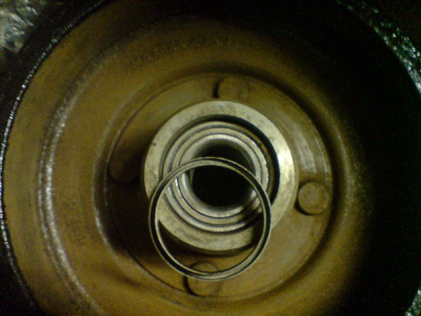

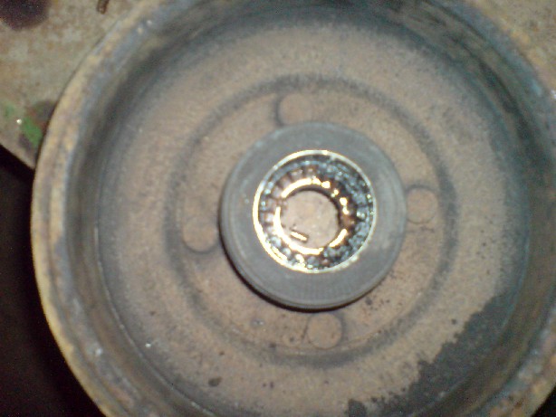

После этого не забыть снять с ручника!!! nono.gif biggrin2.gif и с помошью ТАКОЙ ТО МАТЕРИ стаскивайте Тормозной барабан с колодок. Будете пользоваться монтажечкой, аккуратнее, не задерите колодки!!!
Вот так вот развалился мой подшипничег blink.gif cold.gif Яй проехал на нем пока он гудел 4000 км... cold.gif

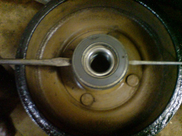

 Valerevich   19 Декабря 2009 - 17:54  #
Двумя отвертками поддеваем кольцо ротора и снимаем его (у меня его деформировало, отчего АБС горела и не работала! to_take_umbrage.gif Помогло просто выправить на ровной поверхности деревяшечкой) Laie_60B.gif
 Valerevich   19 Декабря 2009 - 17:55  #

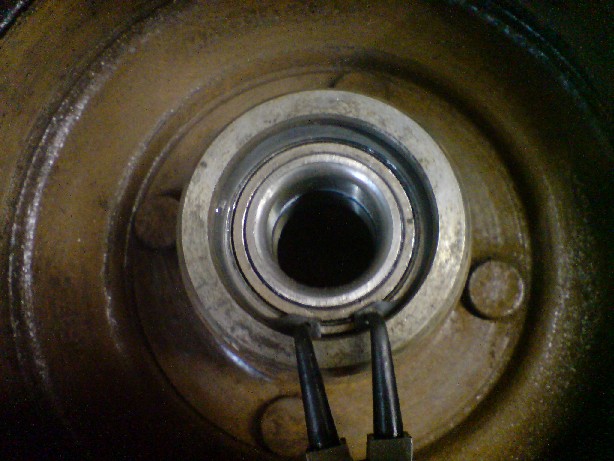

Далее снимаем стопорное колечко спецплоскогубцами...
 Valerevich   19 Декабря 2009 - 17:57  #
-- Добавлено: 18:00
Все, можно выбивать подшипник с внешней стороны! Я сделал оправочку... yes.gif
Новый запресоосвываем с внутренней стороны, при этом нужно чтобы оправка касалась только наружнего кольца подшипника!!! nono.gif
Собираем колечки в обратной последовательности...
Затянул новую гайку с моментом 235 Нм динключем.

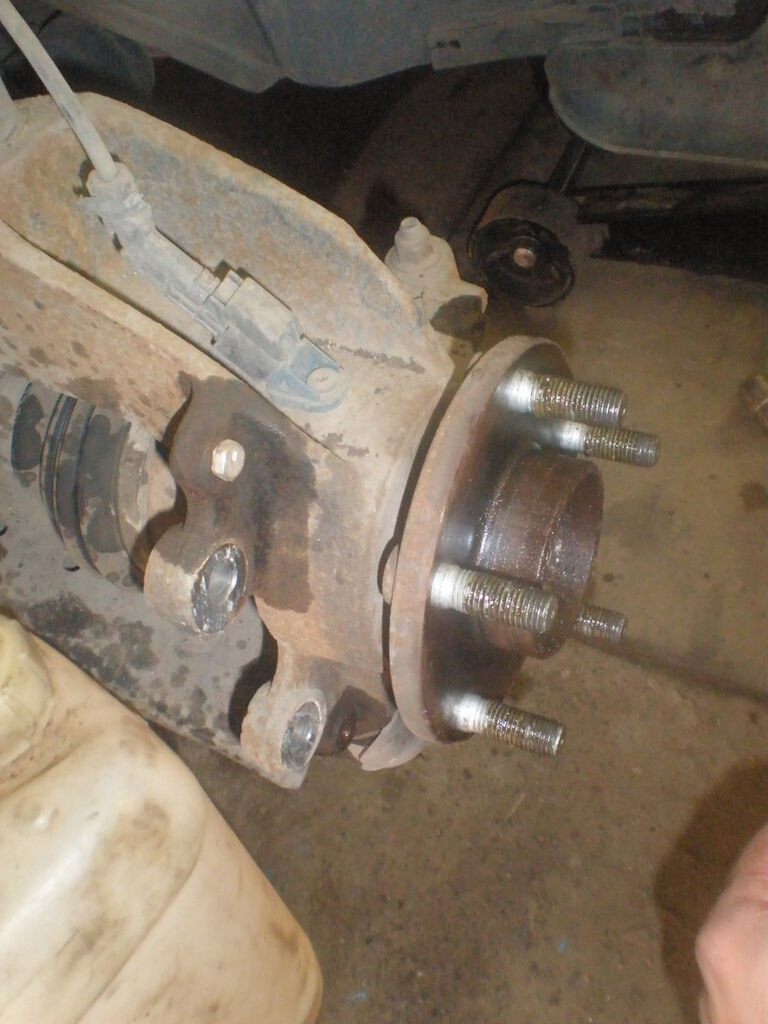

 Valerevich   19 Декабря 2009 - 18:14  #

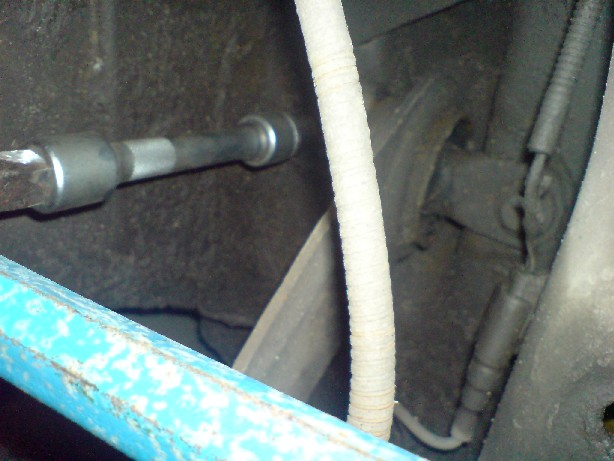

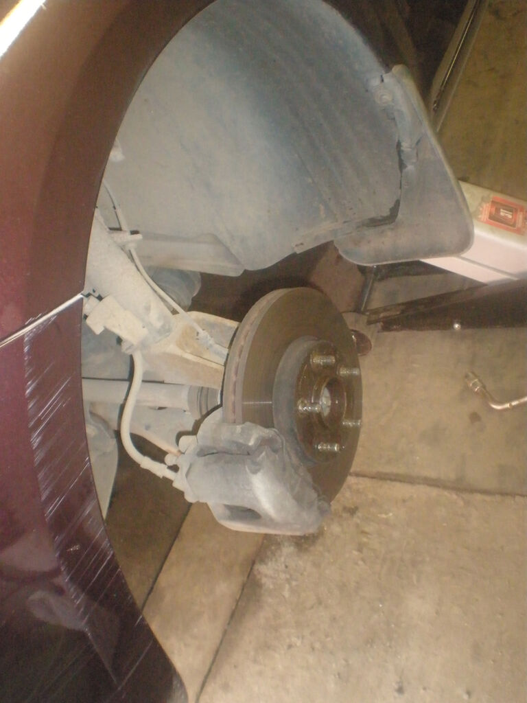

Располагаемся под машиной поддомкраченной машиной и отворачиваем коловкой на 13 4 болта крепления ступицы...
А так же головкой на 8 аккуратно отворачиваем болтик крепления датчика АБС (на фото от уже отвернут) и датчик вынимается... yes.gif

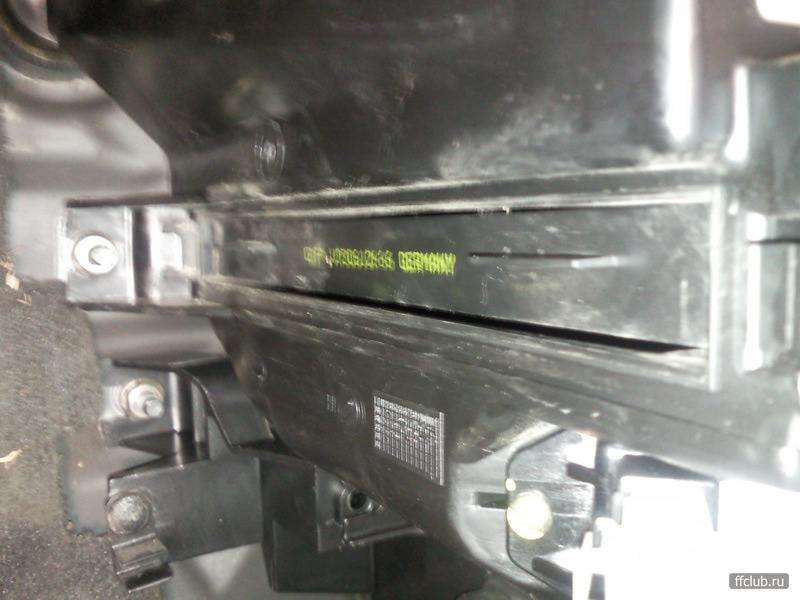

ДОЛИВ МАСЛА В КПП

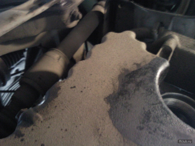

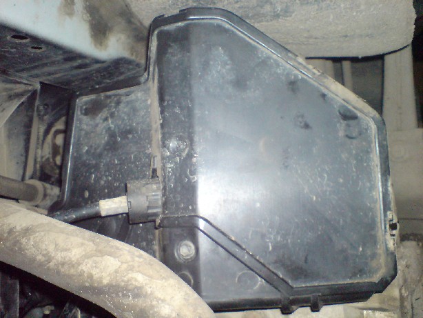

Смотрим спереди снизу... Видим справой стороны пластмассовую коробочку... Аккуратно отжимаем 8 защелок... smile.gif

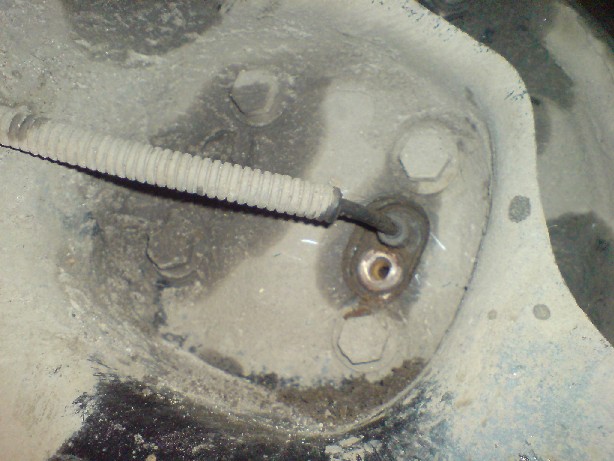

 Valerevich   19 Декабря 2009 - 18:29  #
Шестигранником на 8 выворачиваем пробочку заливного отверстия. (на фото вверху). Доливаем шприцем масло до нижней кромки (пока масло не начнет вытекать!!!)
ПыСы: у меня за 5 лет ушло видимо 400 гр, всего объем КПП вроде как 2.4 л масла)
