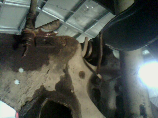

 killerom   23 Май 2012 - 16:04  #
я не спец, но похоже на 2K312, тока правый левый должны быть, я так думаю

 TallPaul   23 Май 2012 - 16:09  #
killerom
2K312 - продается в погонных метрах, он не металлический
2282B (финис 1068975) - двойной гибкий шланг к суппорту, длина 160 мм
2282С (финис 1148270, америка YS4Z 2282-DA) - одинарный гибкий шланг к суппорту, длина 411 мм
 killerom   23 Май 2012 - 16:11  #
TallPaul
у меня стоял металл, по крайней мере свиду, может быть не тот я выбрал?

 TallPaul   23 Май 2012 - 17:11  #
noway
С вин-кодом по-другому:
1578406 - компрессор, Zetec-E
1495637 - компрессор восстановленный
killerom
А эта металлическая трубка не может быть частью заднего тормозного шланга?

 killerom   23 Май 2012 - 17:50  #
TallPaul
нет, не похоже, не могу найти ни одной подходящей фотки на форуме
