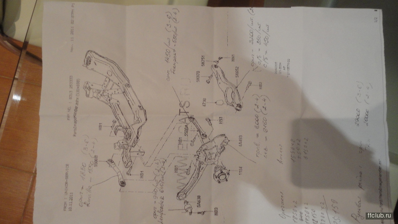

 strizh   13 Ноября 2011 - 11:50  #
В автосервисе вот такую вот распечатку дали, сказали, что нужно заменить, авто 2007 г.в. До этого ничего серьезно не меняли

strizh
Я так понял в основном заднюю подвеску приговорили. Но ты не отчаивайся ! Ты у официалов был ? Съезди в другое место. Я смотрю рейку рулевую приговорили, так она у каждого 2-ого стучит и не факт, что поставив новую, она не будет через некоторое время брякать. Вопщем рейку можно просто подтянуть. А с задней подвеской советую разобраться, я уверен, что половина всего что тебе написали, ещё долго проходит, просто съезди в любую контору где занимаются только диагностикой подвески, чтоб ремонт не навяливали. Еси чо пиши в личку, подскажу чем смогу
 strizh   13 Ноября 2011 - 19:21  #
Mihanaft
Спасибо
