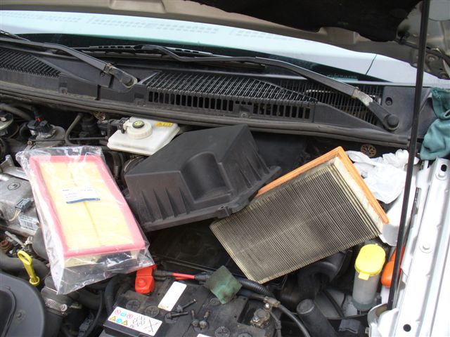

 MadAlexSPb   07 Май 2008 - 16:29  #
За полтора года почти 40000 тысяч пару раз менял стопы щас осрам стоит и по одному разу верхний стоп на двери и передней фары. Пока тьфу тьфу все работает и стоит вс лампочки осрам не жалуюсь
 MadAlexSPb   07 Май 2008 - 17:00  #
Спасибо господину ВладимирЛюбопытный за указание конторки в граде Перта по обслуживанию дизелей! В понедельник поеду диагностику сделаю! Что приятно удивило по телефону. Два момента это что не надо записываться! К слову Аларм-Моторс апись аж на 20 мая!!!!!!!

 MadAlexSPb   08 Май 2008 - 12:09  #
Вот чудесный воздушник надо свой сфотографировать будет вапще жесть хотя менялся регулярно но я даже его на память оставил!

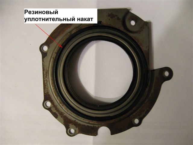

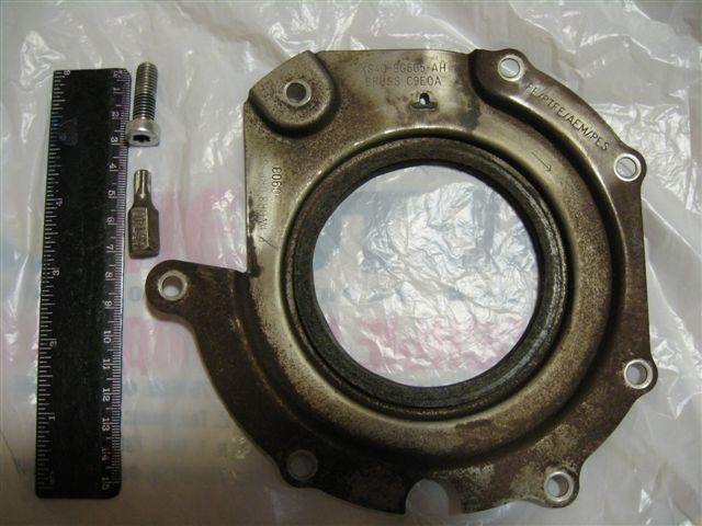

 ВладимирЛюбопытный   12 Май 2008 - 14:40  #
А это - сальник-затычка топливного насоса. Презабавная штуковина, крепеж - а-ля Жигули на малюсеньких гаечках. Текло ИЗ-ПОД него ручьем, хотя все было затянуто, а по виду не мятый эластичный уплотнитель. wacko.gif
 Bartender   12 Май 2008 - 18:23  #
QUOTE (ВладимирЛюбопытный Sobaka Сегодня в 14:40)
если внимательно приглядеться, на фото видно, что внутренняя окружность сальника не идеально круглая. может в этом причина? unsure.gif
 ВладимирЛюбопытный   12 Май 2008 - 22:56  #
Да нет, сальник пропускал не по шкиву, а по прижимающемуся к корпусу прилива двигателя уплотнению. Видимо повинна усталость тонкой металлической пластины, на которой наварен сальник. thumbdown.gif
Кстати стоимость этой крышки у дилера порядка 1700 р. В EXIST,е - 1390р.

 Bartender   13 Май 2008 - 1:44  #
имхо если по периметру пластины был еще уплотнитель-прокладка, то при неправильной затяжке винтов могла произойти ее деформация
