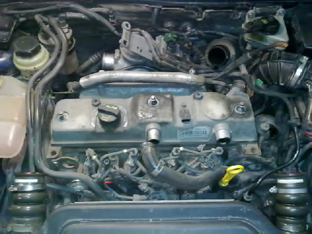

 metel   01 Февраля 2012 - 14:30  #
Вот так выглядит крышка клапанов перед снятием

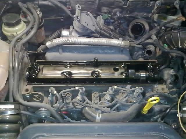

 metel   01 Февраля 2012 - 14:33  #
Крышка снята, виден маслоотражатель

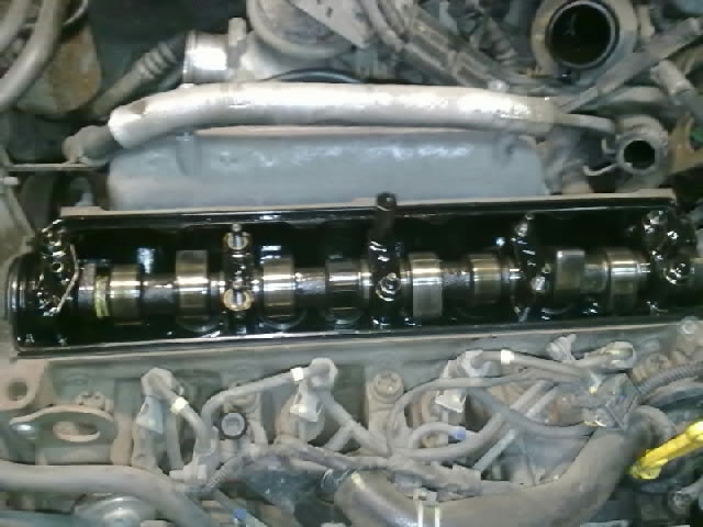

 metel   01 Февраля 2012 - 14:36  #
Распредвал свободен и открыт доступ для регулировки клапанов
