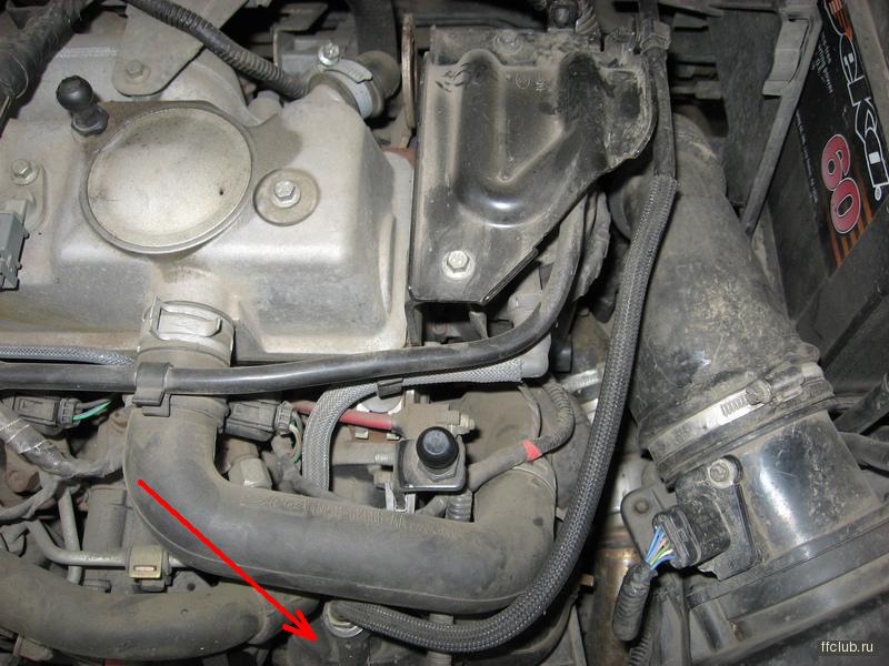

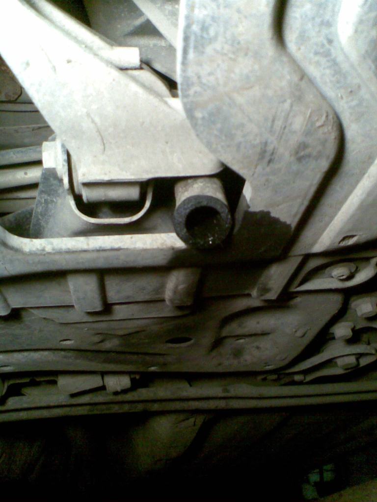

 ignats   12 Декабря 2009 - 22:33  #
Что-то темка заглохла! to_take_umbrage.gif Вот фото модернизированного сапуна! Кстати фотографировал на заведенном непрогретом двигателе cold.gif . Для борцов за экологию - вы видели старый КАМАЗ в деле? blum.gif blum.gif blum.gif
