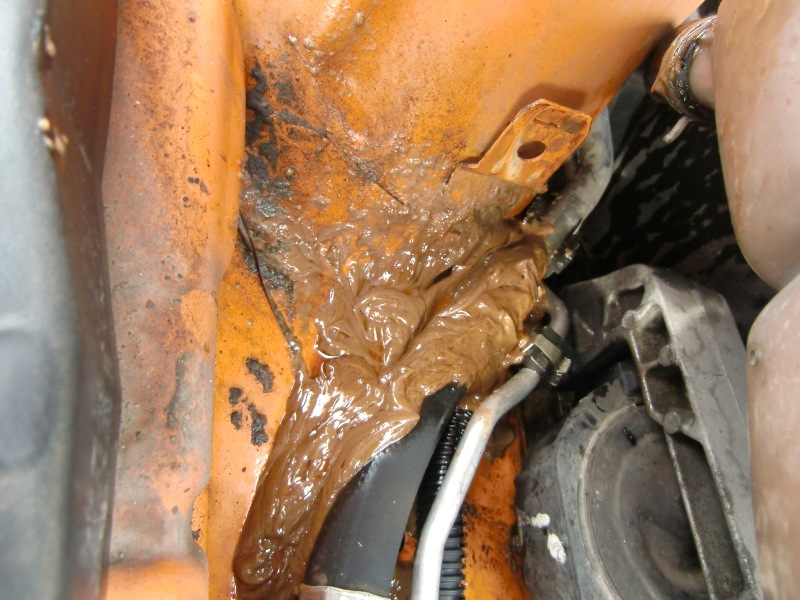

Расскажу о своей проблеме. Случилась примерно месяц назад. Ехал по шоссе с небольшой скоростью, и вдруг из печки перестал дуть теплый воздух, что сразу насторожило меня. Температура двигателя оставалась нормальной. Через минуту-две из под капота пошел пар, температура двигателя до сих пор была в норме . Остановился, открыл капот, как и думал, пар валил из расширительного бочка, кроме того из него вытекала такая вот "жидкость"(слабонервным не смотреть )
Как оказалось потом это была смесь антифриза и масла. Залил водички в расширительный бочек, завелся, печку выключил. Двигатель работает в нормальном режиме, ничего не греется. Включаю печку - температура двигателя моментально растет, выключаю - падает. Решил больше не рисковать, зацепился на трос за ваз2104 и поехал в сервис.
Итог - сломался маслоохладитель(~13тр) , и скорее всего термостат. Сервисмены разбирали всю систему охлаждения и долго и упорно промывали ее, вымывалась эта жидкость с большим трудом. К счастью в двигатель вся эта каша не попала.
 systemroot   28 Марта 2011 - 14:48  #
_OGR_
Стоит задуматся о масло кулере выйдет дешевле.
