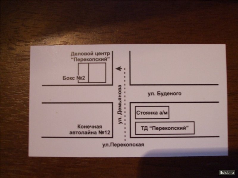

Схема:

Наконец-то я обзавёлся своим помещением для полировки кузова автомобиля !
Теперь можно избавиться от многих царапин, тончайших "голограмм" и "переливов" на солнце, которые сильно портят внешний вид автомобиля!
Производится восстановительная (мягкая, абразивная) полировка всего кузова, отдельных его элементов, фар или можно сделать защитную полировку (особенно актуально в межсезонье и зимой) !
Находится помещение на пересечении улиц Будёного и Демьянова, или можно посмотреть на карте (ссылка): Будёного 97
Въезд под шлагбаум, мой бокс №2. Территория круглосуточно находится под охраной.
