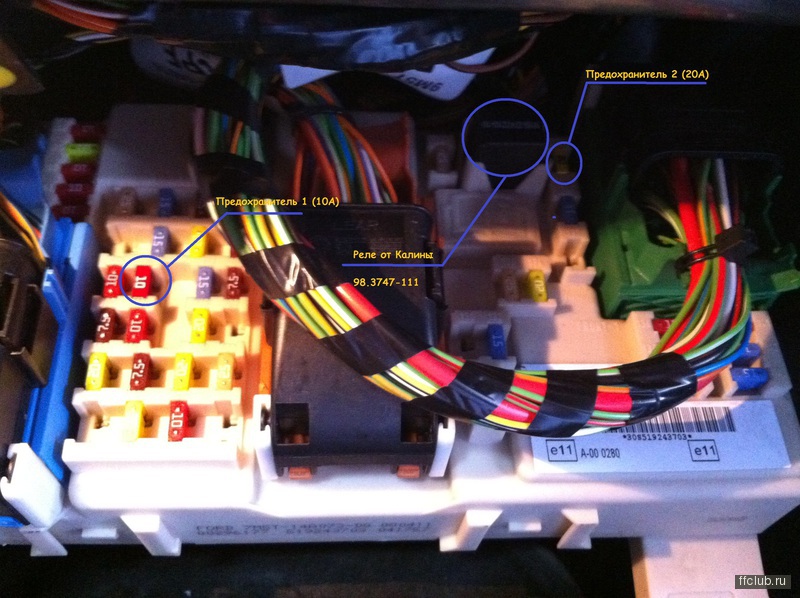

я вас прекрасно понимаю в вашем праведном гневе! Но на самом деле. Вот, как говорил один киногерой - не учите меня жить... лучше помогите материально Это к тому, что есть фото, есть "хотелка", чтобы в режиме "авто" фар с был нормальный СС(тут она же подробна изжёвана с пред. поколением С Макс). Если кто найдёт(подскажут) решение, то очь просто показать, куда и какое вствить реле, предохранители и т.п. Указать прям на фото! Это ж гораздо наглядней и удобнее чем описывать что-то. Тем более в мануале реле вообще на расписаны! И да, судя по мануалу нет предохранителя на лампы ближнего света! Есть на дальние, ПТФ, модуль управления освещением... а на лампы БС нет! Интересно деффки пляшут! Поправте меня, мож чего не там глядел?

Можно поставить реле 4-х контактное (98.3747-111) от Калины. Можешь у себя вытащить реле звукового сигнала из блока предохранителей в моторном отсеке и посмотреть как выглядит.

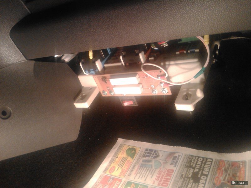

Годовая эксплуатация самодельного полоскового резистора, описанного мною в феврале 2011г выявила несколько недостатков, а именно: трудность монтажа-демонтажа, полная бесполезность индикации (её всё равно в движении не видно)
Обилие латунных (лужёных и не луженых) контактных групп (пап и мам) производства от царя Гороха, извлечённых мною из загашника и монтируемых обжимкой, которые в процессе эксплуатации окислялись, и свет частенько пропадал.
Сопротивление 0,4 ом, практика показала, что можно и 0,5 ом, однако габарит полоскового резистора при этом вырастал за разумные пределы.
В итоге я сделал второй вариант: промышленные резисторы 25 вт по 1 ом 2 шт, соединенные параллельно, выкинул индикацию, исрогасящий конденсатор (всё равно выключателем щёлкнул один раз за сезон при поездке на Украину), контактные группы купил с блестящим покрытием, аналогичные родным фордовским. Минимизировал число разъёмов, и где можно заменил пайку на клеммно-винтовое соединение.
Цена вопроса: два резистора по 25 рублей, контактов и винтиков рублей на двадцать, 100 гр. хлорного железа - 45 руб, одна неделя трудов - вечерами после работы. Напоминаю, цель устройства - повышение долговечности лапм, комплект которых стоит 1500 рублей... По сравнению с ДХО данный вариант экономически более оправдан и внешний вид не портит.

Сам по себе полосковый резистор получился очень надёжный и грелся меньше чем промышленный. Геморроя с его изготовлением много, особенно в части нанесения рисунка на плату. Чтобы он получился компактным, между дорожками менее миллиметра оставлять надо, а у меня дома ни фоторезиста, ни копировальных машин нет. В прошлом году с меня просили 700 р за промышленный резистор, в этом только 25...Подгорали именно латунные контакты без покрытия, обжимки. Мне показалось, что причина - слишком слабое усилие сочленения. Если кто-то решит сделать себе полосковый резистор, и у этого человека есть терпение и навыки изготовления печатных плат с использованием лазерного принтера (лично у меня умения не хватило), советую попробовать с шириной полоски 2 мм. При этом длина дорожки будет 2 м, размер двухстороннего резистора приблизительно 5х12 см. Теоретически ток 6-7 а должен выдержать.

Если тебя вопрос увеличения срока службы ламп не интересует, то делов - купить одно реле и поставить в монтажный блок. Паять ничего не надо. Просмотри всю тему, тут даже фотки есть.

Увеличение срока службы ламп - наличие резистивной перемычки. Если поставить реле в ГЕМ и предохранитель - всё заработает так как надо (в комплектации титаниум автосвет есть), т.к. перемычка уже стоит.

Сегодня во время обеда скатался в магаз, купил набор предохранителей, релюшку от Калины и полез включать опцию СС в мою сашину
Перемычки мне делать не пришлось, заработало все и так! Днем горит ближний свет без габаритов переключатель на режиме Авто, а вечеремом подрубятся габариты! Все радует ))
Цена вопроса 130 рупей!
Единственный минус это уж очень не удобно располагается этот блок предохранителей как итог джышсы в стирку
