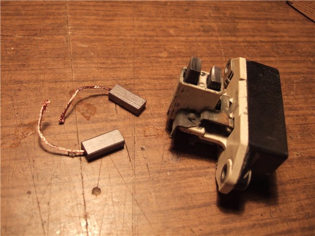

Жек спеасибо! Но ... просвети несведующего, что такое "шоколадка"?
 ЖЕк   14 Августа 2011 - 11:19  #
щётки генератора с регулятором напряжения
это вазовские
вот почитай темы
Горит лампа разрядки аккумулятора
Горит лампочка аккумулятора
Лампа генератора на приборке горит

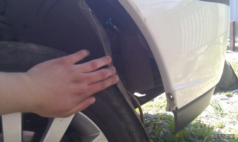

подскажите пожалуйста.стою рядом с магазином и незнаю есть у меня абс или нет. нужно поменять подшибник ступицы форд фокус 1 2003 г питерской сборки.ехать за 1000 км и както страшно.заранее спасибо
 непрофессор   14 Августа 2011 - 17:05  #
Наклонись и посмотри на наличие проводка на заднем тормозном щитке, изнутри, вверху, рядом со штуцером прокачки. Есть - значит есть АБС в машине. Подшипник должен быть с магнитной полоской с одной стороны.
