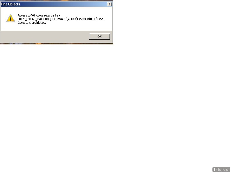

 Moonwalker   11 Май 2012 - 13:20  #
наблюдается следующая проблемка - установка программ не завершается из-за ошибки при (вроде как невозможности) записи в system registry
при этом:
1. работаю на ноуте под аккаунтом администратора
2. ничего не менял в последнее время, ставились только апдейты Винды
3. OS Win 7 64 bit
кто знает в чем дело?
 FierS   11 Май 2012 - 16:58  #
Moonwalker
Любые программы не получается установить или какую то определенную?
До этого были установлены те же программы?
 Moonwalker   11 Май 2012 - 18:20  #
цитата (FierS)
Moonwalker
пробовал поставить CuneiForm и FineReader 8.0 - вот на них и возникли ошибки (ранее не ставил)
#  Отредактировано: 11 Май 2012 - 18:21
 uzi_admin   11 Май 2012 - 18:47  #
А скриншот ошибки сможете сделать? Или точный текст?
 Edu 78   11 Май 2012 - 19:14  #
Moonwalker
может антивирусник не пускает
 Moonwalker   11 Май 2012 - 19:17  #
1. CuneiForm ставится, но при запуске программы - ошибка (после зависания Batch) Failed to update the system registry. Please try using REGEDIT.
но я не знаю что там руками править в реестре ))
2. при установке FineReader - ошибка на рисунке
 uzi_admin   11 Май 2012 - 22:06  #
А попробуйте щелкнуть правой кнопкой мышки с нажатым шифтом, и выбрать пункт "Запуск от имени администратора". Может быть UAC балует. Ну антивирус тоже можно попробовать отключить.

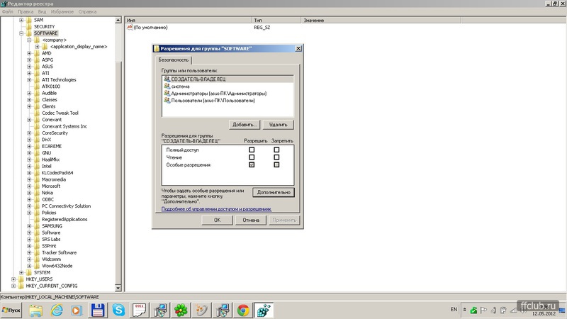

 FierS   11 Май 2012 - 23:52  #
Что за антивирус стоит? Учетка с правами администратора?
Можно попробовать добавить права в ветку реестра HKEY_LOCAL_MACHINE\SOFTWARE\Classes
 Moonwalker   12 Май 2012 - 0:40  #
цитата (FierS)
Антивир MS Essential
ставлю права на доступ к ветке реестра - не сохраняется...
 FierS   12 Май 2012 - 0:47  #
Moonwalker
Надо именно к ветке Classes. И попробуй остановить службу антивируса
#  Отредактировано: 12 Май 2012 - 0:47
 Moonwalker   12 Май 2012 - 1:06  #
цитата (FierS)
Moonwalker
в classes Для владельца не сохраняются права доступа
для системы, администратора и пользователей - стоят полные права
отключение антивира не помогает поставить Fine Reader
 FierS   12 Май 2012 - 7:48  #
Moonwalker
А точно Fine Reader не кривой какой нибудь?) Попробуйте на компьютере создать чистую учетную запись с правами администратора и в ней установить. Если установится значит надо ковыряться в старой учетке, а если нет то надо думать дальше.
