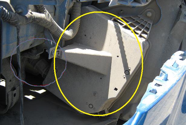

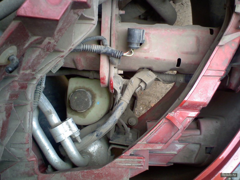

кстати, перед левым локером обнаружил странную деталь, приходящую трубой в корпус воздушного фильтра:

на телевизоре заметил несколько пустующих ушей-креплений, без ответных элементов
может они для дорестайла и у него есть какие-то свои особенности?
коль никакой разницы м/ду стайлами нет - пусть модеры сотрут
#  Отредактировано: -Григорий-- 16 Июля 2009 - 20:52
