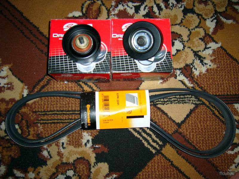

 dima_spider   02 Май 2012 - 23:02  #
Вот фото. Скоро на замену
 Замирович   02 Май 2012 - 23:08  opera mini  #
dima_spider
Цена вопроса?И сфотай ремень обратн сторонт.
 dima_spider   02 Май 2012 - 23:14  #
Замирович
ОК. Сфоткаю, только сейчас все в авто лежит. Все вместе вышло мне в 1500р все через друга
