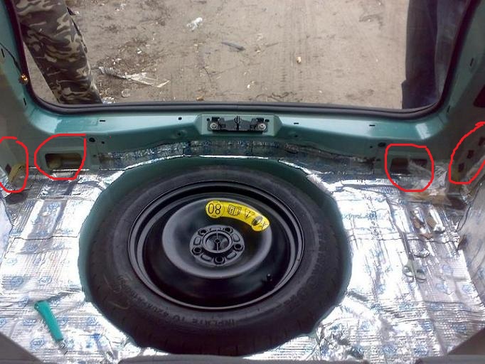

 arcil   18 Ноября 2011 - 10:32  #
Ни одного путного ответа во всей теме-почему у кого-то стекла всегда сухие,а у некоторых полная задница с запотеванием стекол.
 Aspid_UA   18 Ноября 2011 - 13:07  #
Некоторые шумоизоляцию делали:
Шумоизоляция своими силами (сообщение #10122291)
И перестарались.
 Superalex   18 Ноября 2011 - 19:34  #
arcil
А "неучтенной" воды в машине нет (под ковриками, в шине докатки, внизу задней полки)? Можно померить влажность в салоне и сравнить с другой аналогично используемой машиной
 arcil   18 Ноября 2011 - 19:47  #
Aspid_UA
Superalex
Спасибо.Будем искать.
 arcil   25 Ноября 2011 - 23:26  #
Вот они
posted imageспасибо за фото red_boy.Вот окна для вентиляции.
#  Отредактировано: 25 Ноября 2011 - 23:26
 гут42   28 Ноября 2011 - 18:58  #
У меня там вставлены целлофановые пакетики, набитые чем-то мягким
#  Отредактировано: -Евгенич-- 18 Января 2012 - 23:40
 eletskii   28 Ноября 2011 - 21:32  #
гут42
Силикогель?
 Aspid_UA   28 Ноября 2011 - 22:12  #
И как? Окна потеют?
 гут42   29 Ноября 2011 - 6:19  #
Aspid_UA
Теперь нет
