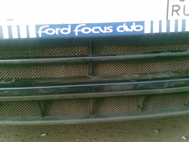

И так утсановленна защитная сетка в предний бампер.
 BARCAS   25 Май 2009 - 13:38  #
dirty alex
А где ты такую сетку брал и ставил тоже где???
 dirty alex   25 Май 2009 - 13:49  #
BARCAS
Брал на авто-рынке за 300р.
Ставил сам. Постараюсь выложить сегодня отчетик. Но если что можно почитать в эксплуатации: тынц

Решотка снимается легко,в отличие от сервисменов мы с племяшом не сломали не одного крепления когда как на сервисе почти семь креплений сломали Но у нас комфорты на Гие крепления на хромированой окантовке хлипче чем на комфортовской.Я себе и в верхнюю решотку заколбасил сетку
Плюс дверной уплотнитель по краю передней решотки и фар,двигатель стал чище

Сетку в бампер ставить обязательно!!!
Выбрал в металлоломе:

Мои несколько доработок ФФ-2,5 Комфорт Хэтч, ПБ5, без музыки:
1. Сетка в решётки радиатора - на 2-ой день после покупки. Это нада. Сами сетки были куплены в Автопласте на ул.Кузнецова. Там же заказана и куплена стальная защита картера.

Кстати расскажу про свои переделки! Решетку в бампер передний, диодную ленту как подсветка багажника от штатной лампочки запитал. Очень шикарно смотриться! В планах сделать АUХ разьем в штатной магнитоле!
