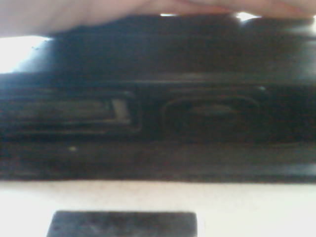

А что, на рестайле задняя дверь другая? а фото можно, этой кнопки
 rasputin   15 Май 2009 - 9:56  #
Дверь та же, просто на накладку добавлена кнопка. Супер удобно. Извини за качество фото но понятно что справа от правой подсветки номера.
Андрей извини - не открывать же ради такой хрени отдельную тему.

rasputin нормальное фото.
Кнопку перенесли наверно из-зи изменения панели, но все равно, наверно очень удобно.
Грязь туда не забивается?
 rasputin   15 Май 2009 - 15:15  #
Не ты не понял, ничего не переносили. На панели кнопка осталась а эта дополнительно если подкрадываешься smile.gif сзади не лезть же в салон, брелок в кармане а тут нажал и все. Грязь туда забиться не может, сплошная резиновая накладка, я думал по фоте видно.
