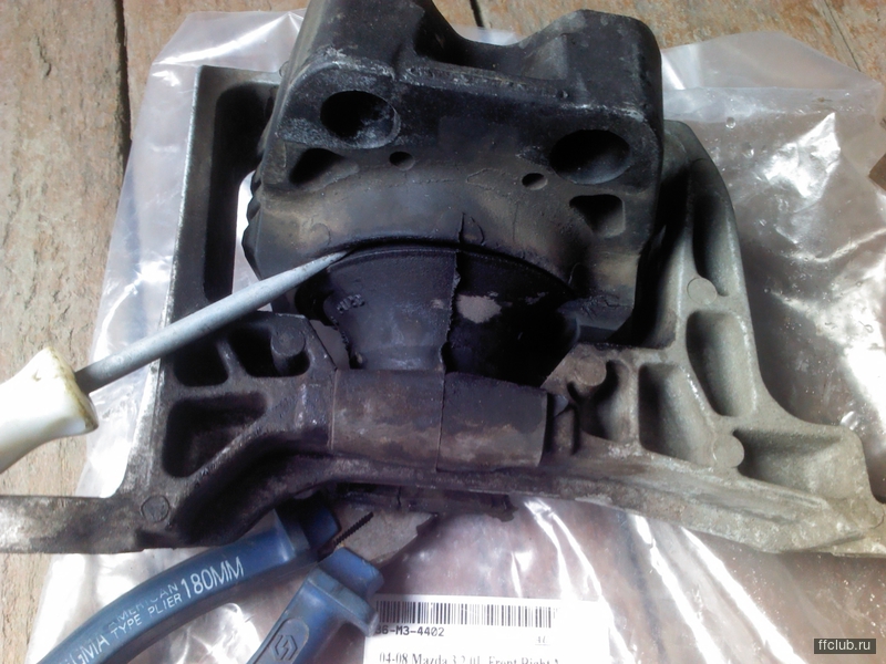

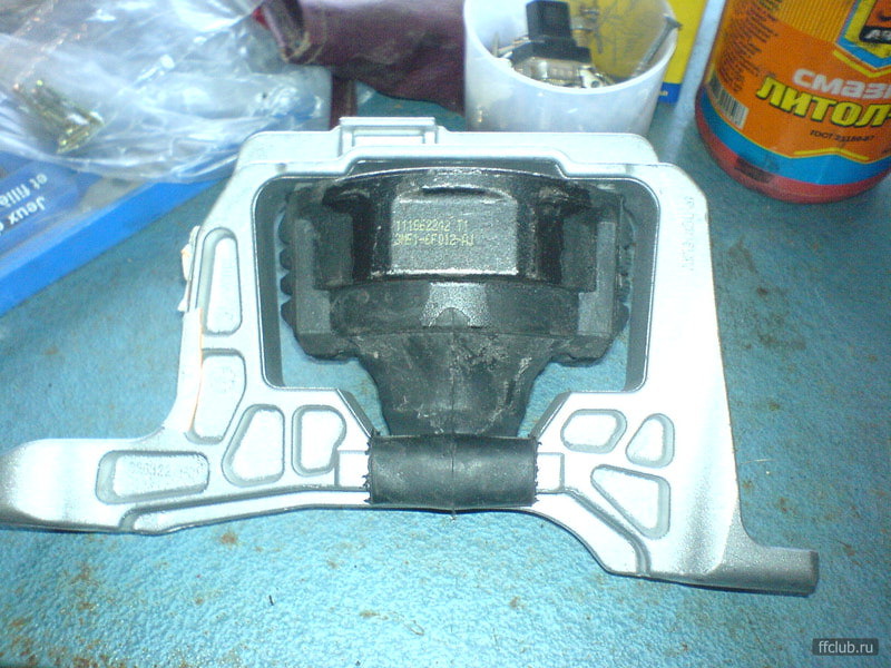

Отломалось одно крепление движка с левой стороны сверху рядом с расширительным бачком охлажения. Левая сторона движка немного сместилась к салону. Доеду до СТО или на эвакуаторе вести??? Как он вообще крепится? 1.6 АКПП.

Там видно, что от рамочки, которая его держит половинка осталась и он сместился. Федя вчера как-то тянуть плохо стал, вот я посмотрел, А ТАМ ТАКОЕ!!!! ohmy.gif

 ale3198   15 Май 2009 - 11:35  #
 Kodicc   15 Май 2009 - 11:58  #
Цитата (ale3198 @ Сегодня в 11:35)
Мдаааа...... А какой пробег на машине?
А как это у Вас чуствуется, большая вибрация при разгоне?
Езжайте на СТО, но плавно, без резких разгонов, чтобы двигатель сильно не перемещался!
#  Отредактировано: 15 Май 2009 - 12:00
 ale3198   15 Май 2009 - 12:05  #
60000 тыс. пробега. Тянет как-то слабовато, как-будто кто-то её впереди держит. А вибрации вообще не чувствую никакой.

Кто подскажет там между этой рамкой-креплением и подушечкой, которую держит, ставится еще что-нить???

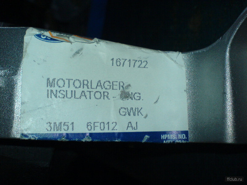

 sanekk   15 Май 2009 - 17:50  #
ale3198
Это крепление двигателя (на картинке номер 6038), заказать можно ТУТ. Выбирайте магазин в ближайшем городе, только подбирайте по VIN, а то ведь они бывают для разных моторов.

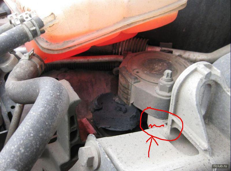

Ребзя подскажите у когонибудь ломалось ушко крепления двигателя, то что крепит голову двига к резиновой подушки. Там два уха оба на шпильках.
Вообшем отломило одно, последствие - при троганье двиг подскакиевает и чуть ли не об капот бахает, звук жесть - хруст и стук.
Менять голову денег думаю не малых, варить аргоном поможет ли ?
Вообшем кто имел дело помогите советом.

 alex32   21 Май 2009 - 14:38  #
Вообще если честно, то такие вещи уже нельзя заделать. Аргоном можно попробовать, но надолго не хватит - опять отлетит. Я думаю что придется менять "голову" двигателя. Крепись друг!!!

У меня такая же беда произошла. Смотри тему "Крепление двигателя". Там фото мои есть. Если такая же беда, то придется ухо это полностью менять. Там есть ссылка на заказ такого крепления. ~4 тысяч деревянных обойдется.

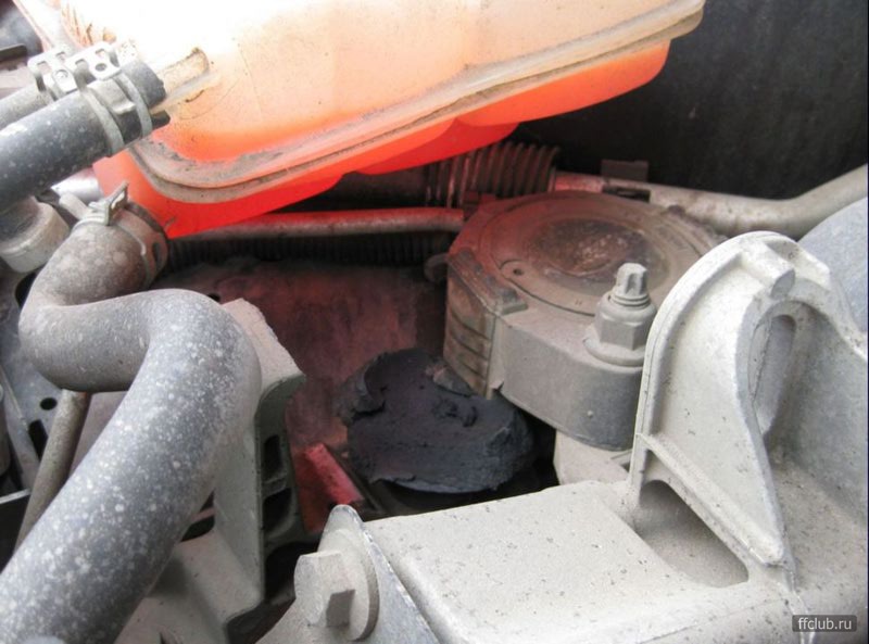

 RedCupe69   29 Май 2009 - 14:31  #
Сломалось вот че ! ОБВЕДЕНО НА ФОТО ! ЭТО САМО УХО ДВИГА !
То во что вкручена шпилька !

 RUS.IVAN   10 Сентября 2009 - 19:20  #
Цитата (ale3198 Sobaka 15 Май 2009 (Пятница) 11:35)
А у меня эта опора ни с того ни ссего оказалась вся в выработанном масле! Движок осмотрел, течи нигде нет, да и масло залито в нем новое. Спрашивал у 2-х дилеров, один говорит что да опора гидравлическая и случай гарантийный, а другой что нет там масла и в случае если диагностика не выявит неисправности, то она будет за мой счет. Проездил так 1 месяц, масло высохло и больше не появлялось. Кому верить?

Интересно, отчего такой сдвиг произошел? Почему оторванная часть так сдвинута относительно подушки?

Synoptik
в принципе при разгоне силы действуюшие на силовой агрегат как раз в эту сторону и будут пытаться сместить его. плюс вибрации.
 Synoptik   11 Сентября 2009 - 10:11  #
judjin
Это понятно, но двигатель не только эта опора держит. Если остальные опоры целы, то неясно, как может ТАК сместиться.
Вот на эту похоже: http://www.elcats.ru/ford/Parts.aspx?Model...0300&AtId=40921 , там не написано, гидравлическая она или нет, но судя по цене - это не просто резинка cool.gif

 FF legion   11 Сентября 2009 - 10:40  #
ale3198
Сочуствую тебе. Думаю стоит доехать до нормального сервиса (не дилера) и все это дело показать, опять же судя по указанному месторасположению, официалов у вас 1-2 yes.gif

 judjin   12 Сентября 2009 - 0:29  #
Synoptik
немного познаний в геометрии и все сразу станет понятно. посмотрите какое плечо получается.
гыыыы, про опору не удивляйтесь, они еще форды по цене автомобилей продают))))))
 Synoptik   13 Сентября 2009 - 15:24  #
judjin
Приятно узнать, что здесь есть специалисты в геометрии. Наверное, я плохо учился, и, когда рассказывали про плечо, не слушал. Или ты про момент силы? Так это, вроде, физика?
Что я пытался сказать, причем безуспешно: если на этой подушке имеется ТАКОЙ сдвиг, с очень большой вероятностью одной этой подушкой ремонт не обойдется.
 judjin   13 Сентября 2009 - 21:35  #
Synoptik
может и обойтись. именно из-за того что правая передняя опора очень улалена от двух других. и на такое перемещение может хватить ходов двух других опор. но ревизия ВСЕХ элементов имеющих крепление к двигателю и кузову автомобиля необходима!!! и я бы не расчитывал, что это сделает дилер.
 Synoptik   14 Сентября 2009 - 11:57  #
judjin

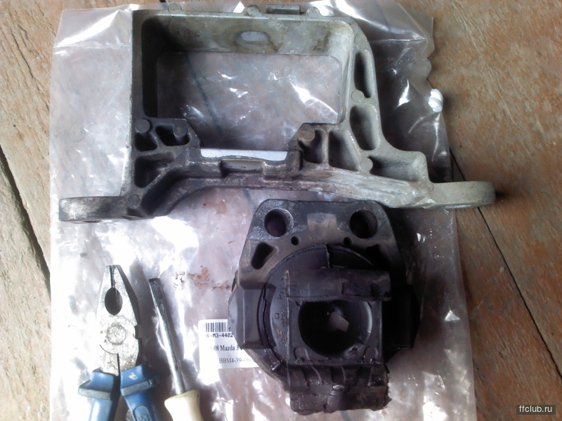

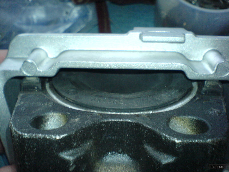

Сегодня поменял опору по гарантии в Автопассаже, все сделали быстро и без проблем. В общем она на самом деле гидравлическая и из нее может вытечь масло. НО похоже не все диллеры это знают. В Дженсер-ясенево сказали, что с машиной все хорошо, масло пролили на ТО, а опора простая резинка(за 8500р biggrin2.gif , именно столько она стоит у диллера). И только после того как, я узнал у людей занимающихся запчастями об этом, и позвонил им повторно, предложили приехать и еще раз посмотреть машинку, естестсенно я отказался. Так что, если у кого будут подобные проблеммы, не нужно боятся и просто быть настойчивее.
 ale3198   02 Октября 2009 - 12:42  #
Я эту опору купил за 5 "рублей" и с товарищем за 1 час поменяли. Пришлось лишь всего приподнять домкратом движку и установить новую подушку.
