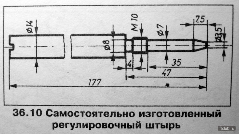

 Sly32   26 Апреля 2012 - 23:11  #
FocusInstruktor
Спасибо огромное, теперь есть на что убивать свободное время)))
agafon68
Насколько я понял - есть установочное отверстие на насосе. И еще - снимается без звездочки насос, потом проще.
