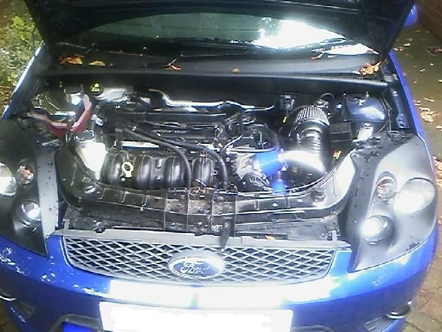

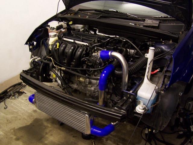

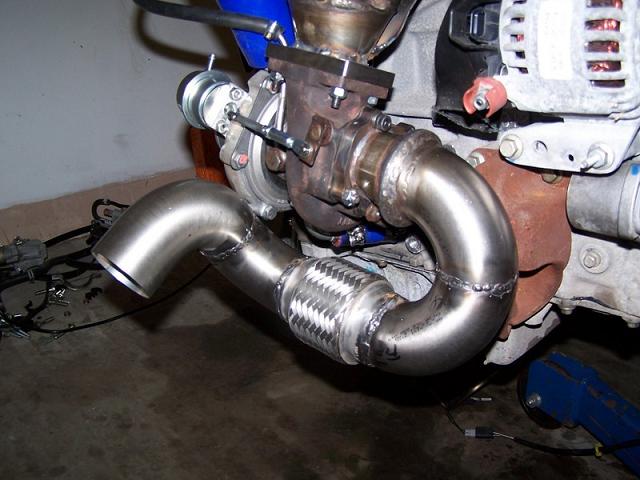

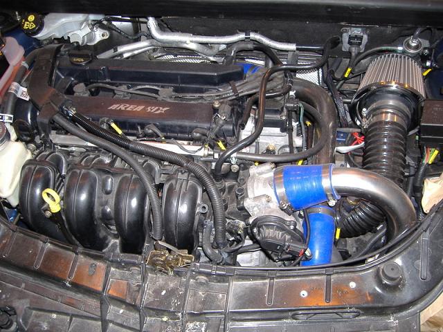

 megasvarshik   07 Июня 2010 - 19:58  #
Когда то под искивал инфу по турбо, остались фотки на Фиесту СТ...
Benoy
Цитата
В России вроде никто не возьмётся прописать фордовский блок управления.
Я себе на Покусе 1.4, турбо поставил и ЭБУ доплнительный УФО гараж(Москва) wink.gif
ТУРБО-кит на дуратек 1.4, 1.6
