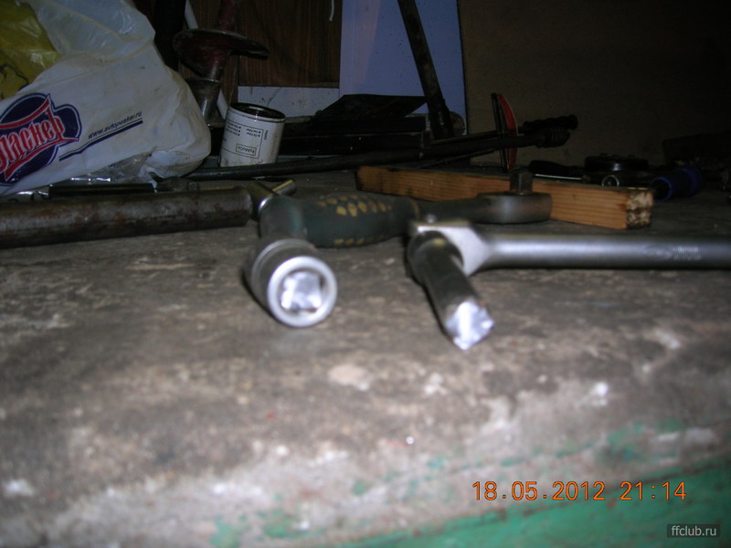

 Golden-21   Вчера в 16:55  #
В принципе при наличии ключей и запчастей вполне реально. Ключи лучше Force. Остальные у меня ломались. На шкиве один сломал, и когда ГБЦ откручивал - две звездочки сломал. Пришлось Force Купить, неубиваемые головки и звездочки у них

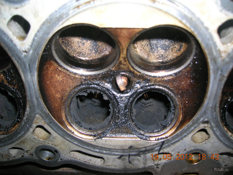

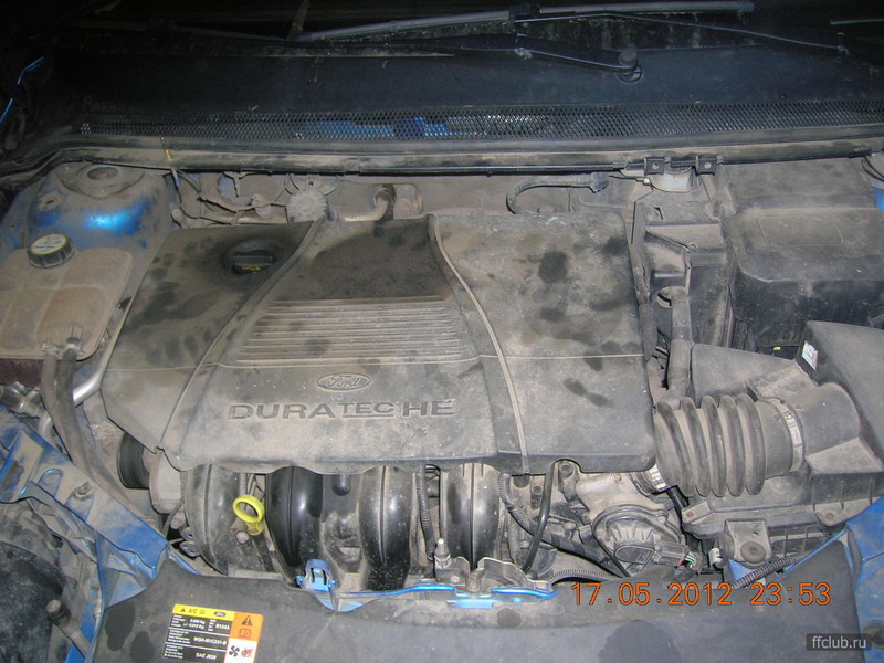

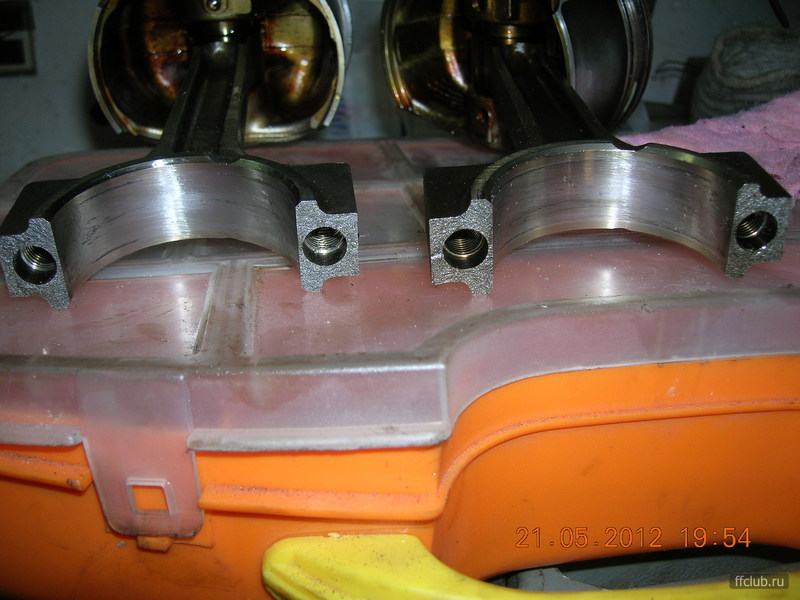

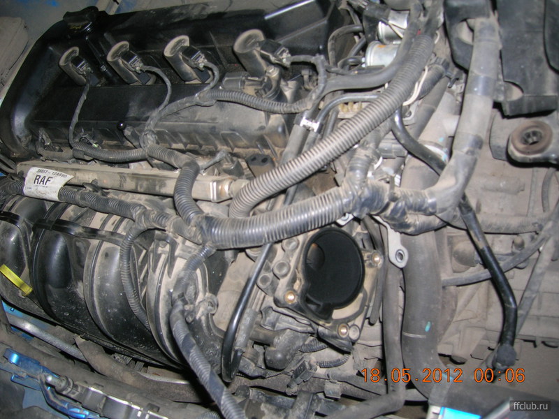

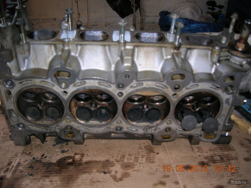

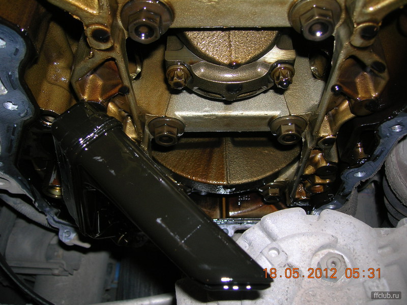

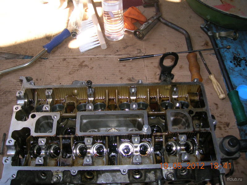

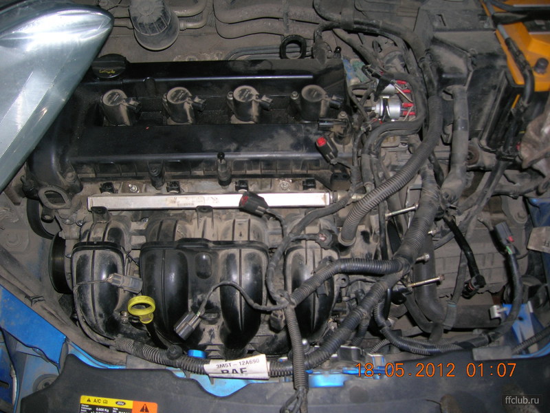

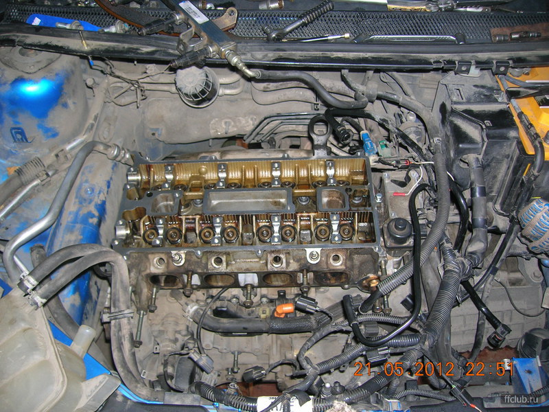

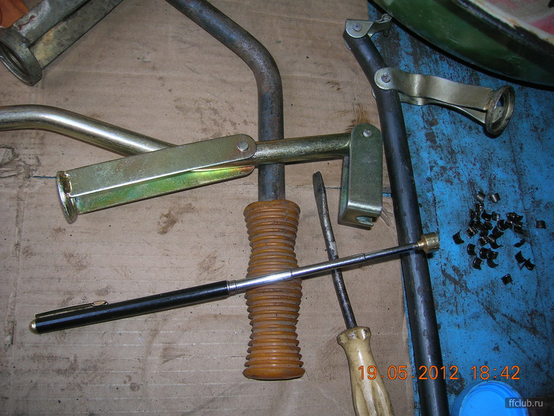

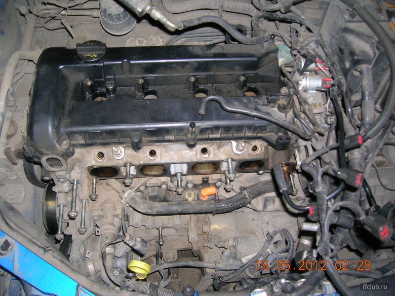

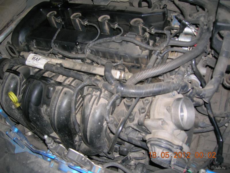

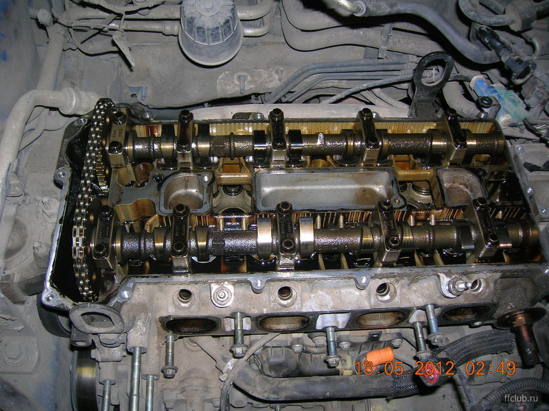

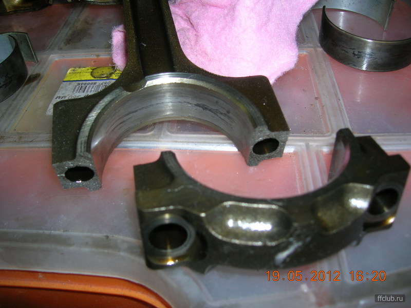

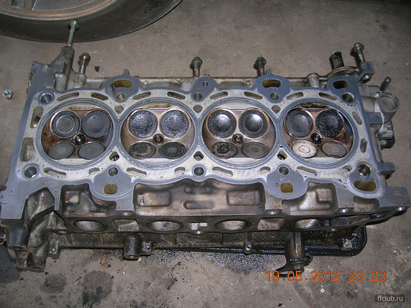

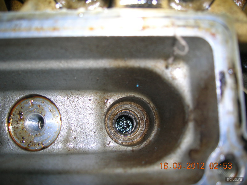

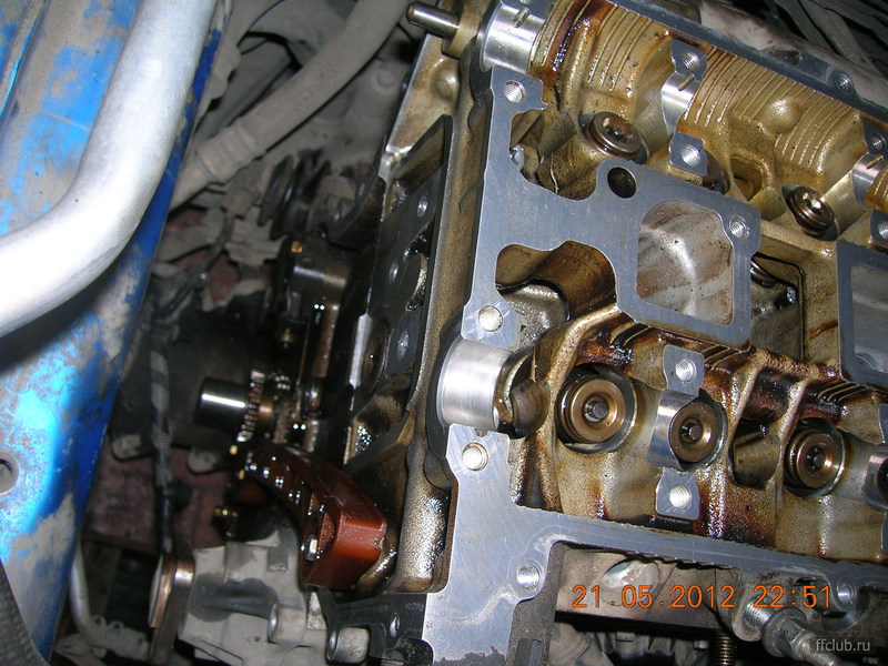

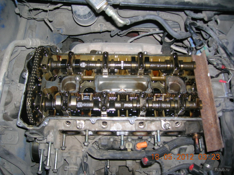

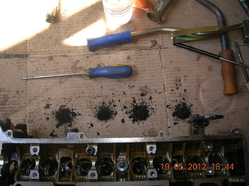

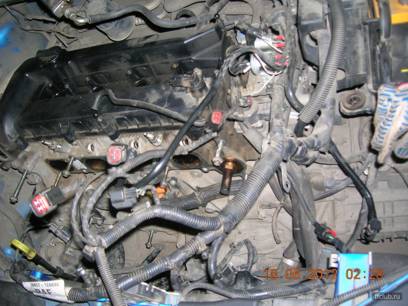

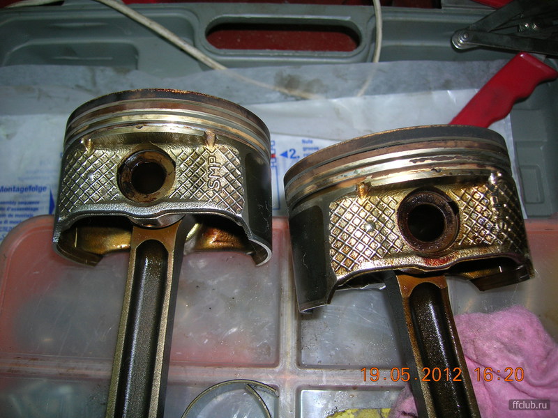

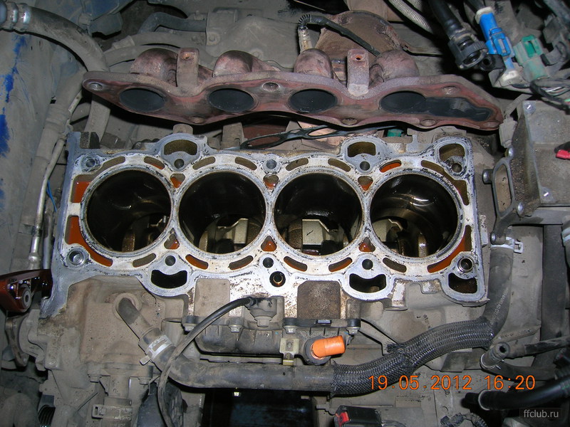

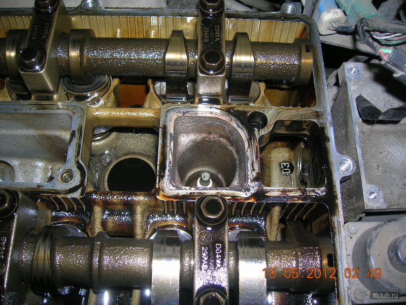

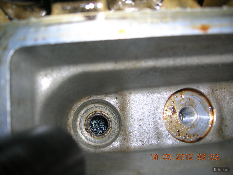

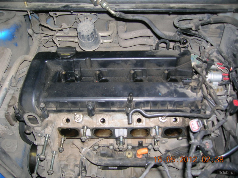

 Golden-21   Сегодня в 00:03  #
маленький фотоотчет. Кое каких важных моментов нету, не пинайте за это - был напуган, не до фотика было. Если че - спрашивайте
