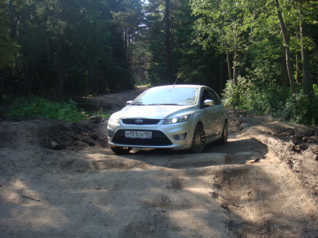

Посмотрел, почитал, из этого фото даже не понял, чего там можно задеть? Достаточно хорошая лесная дорога. Тут и на мазде проехать можно, тем более в сухую погоду.
