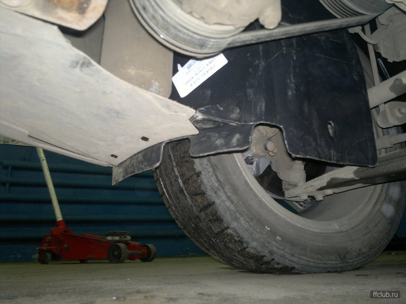

Сняв передние колеса, я увидел большие "окна", незащищенные пластиковым подкрылком. Окна ведут в подкапотное пространство. Особенно озадачила открытость окна в передних частях ниши (с задней все более-менее ясно - там рул тяг, рычаг, стаб - боятся имхо нечего). Слева видна каробка, справа трубки еондея и даже шкив с ремешком.
По опыту людей из регионов, где есть осень с дождями и грязью, насколько сильно попадает грязь через эти окна на силовой агрегат?
Мне думается закрыть эти дыры "ралицким" линолеумом для улучшения грязе-камне защиты. Нужно ли?

Ремонт (склеивание) подкрылков.
Когда пару лет назад, у меня разломился огромной трещиной передний подкрылок, то решил отремонтировать. Перепробывал кучу клеев, для различных пласмасс, перелопатил кучу автофорумов. Но склейки не держали малейшей нагрузки., до машины не доносил.
Случайно, на каком-то левом форуме (или блоге), один мужик упомянул, что склеил бампер обыкновенным клеевым термопистолетом.
Я, уже смирившись что надо покупать подкрылок, попробовал. Оказалсь - отлично. Мало того, что достаточно плилипает к пластмассе, еще и то, что клей наносился хорошим буртиком с обех сторон, получался такой своеобразный бандажик, который принимает на себя нагрузку. Стерженьки использовал прозрачные желтоватенькие. Сейчас, гляжу и черные в хозмагах продают. по крайней мере раньше черные стержни я только в горнолыжных магазинах видел.
Два года проездил. Со стороны колеса еще сверху наклеивал армированный серебристый скотч

Эти подкрылки Florimex хреновые, пластмасса тонкая и передняя часть не соответствует оригиналу.

Поставил сегодня Фейтуё FDFOC05-413-R (500рэ в Экзисте )... От оригинала фиг отличишь. Встают идеально, крепления как на оригинале.
Даже снизу в идеале! Вывернутое колесо не цепляет. Пластик толстый и мягкий. Осталось недостающие болтики купить которые улетели с куском старого... Klokkerholm
До этого брал Klokkerholm (900рэ), г-но то еще, в жару ведет, в мороз сыплется, за колесо цепляет, да и вообще жидкий...
