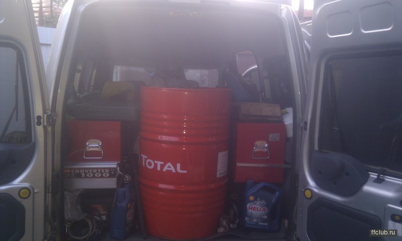

День добрый! Может конечно и поздно но кому интересно: Машинка коник длинный высокий, езжу всегда груженный около 1000кг (инструменты) бывает и более. Родные рессоры при такой загрузки становятся прямяе, а на кочках работают в обратную сторону.При поездке от дома на 750км берет страх о поломке оных в пути. Поэтому искал подобные нашего автопрома: УАЗ узкие, ГАЗель широкие и хрупкие(из практики работы на газле ) короче подходящего ничего не нашел, плюнул, вооружившись рулеткой и штангелем поехал в фордовский магаз. Родные рессоры двухлистовые,(коренной и подрессорник), бывают только в сборе цена 4000-4500т.р., срок поставки 2 недели минимум. Зато есть ТРАНЗИТовские коренные по цене 2000т.р., ширина таже, но длиннее, беру их. Снимаю родные, от коренных ТРАНЗИТовских болгаркой отрезаю уши в размер, причем чтобы не пересверливать отверстие под центральный болт разворачиваю их передней частью назад, а задней вперед. Ставлю их между двух родных и устанавливаю все на место. Вышло неожиданно очень удачно, вот фото:
posted image в данный момент в машине около тонны, а вот больше килограм на 400 :
