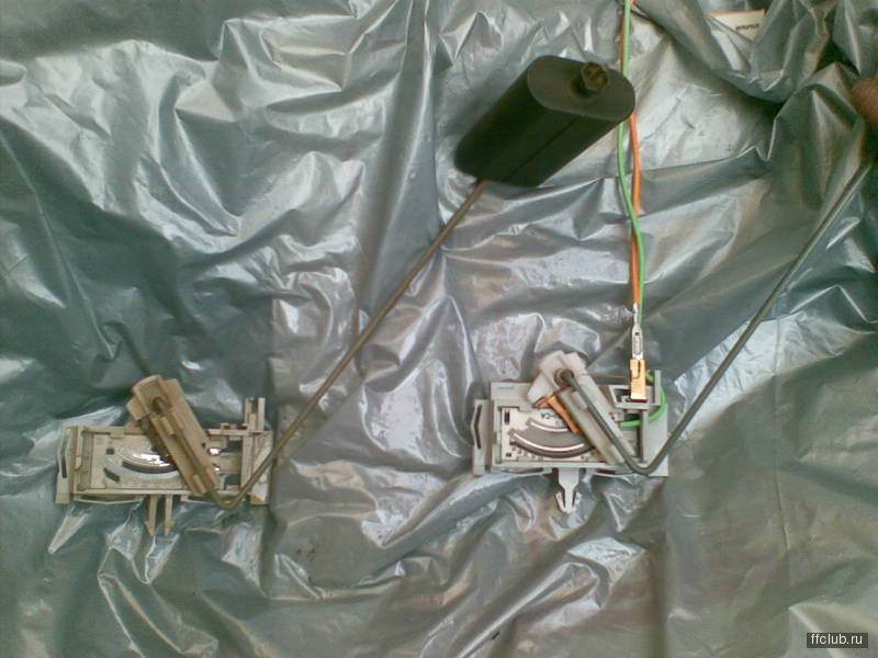

Стрелка продолжает стоять на месте, на полном баке. ПОсоветуйте, что делать? ЛЕзть в бензобак - проверить поплавок или проверять датчик? Кстати, где датчик находится?
 Фёдор_501   14 Июля 2011 - 23:37  #
kapy4
Проверяй датчик сразу. Вытащишь насос и все поймешь. Вот фото датчика (читай и смотри в этой теме на 5 странице)

Спс. Кстати стрелка "ожила" НО есть сомнения, что она показывает верно. МОжет ли быть такое, что на переливе топлива от максимальной отметки можно наездить километров 50-70 пока стрелка не станет ровно в положение максимум?
 Фёдор_501   16 Июля 2011 - 21:49  #
kapy4
Может, такая же ситуация, проблемой не считаю, так как при покупке машины все работало именно так.

скажите,а можно ли заменить только сам датчик?
А то мне в магазинах говорят что но и на оригинале и на остальных только в сборе с насосом идет.так ли это?
 Фёдор_501   20 Июля 2011 - 19:39  #
Mamonoff
Вроде как вот код этого датчика 1 318 703 Датчик уровня топлива (но цена великовата за такое изделие 2 т.р.)
