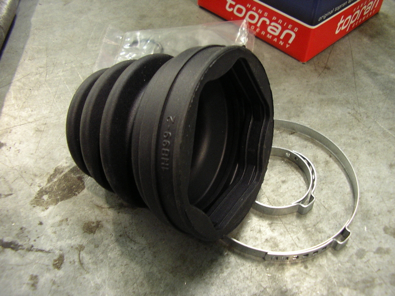

 FFCM   20 Ноября 2011 - 16:21  #
Итак, найден заменитель оригинальному пыльнику внутреннего ШРУСа для АКПП 2.0.
Потребовалась замена, оригинал стоит очень дорого, заменителей в каталогах нет. Очень вовремя появилась информация, что подходит от ФФ-1 АКПП, его номер 1152463, и вот для него уже есть один не оригинальный вариант - HansPries (Topran) 302208546, цена 400-500р, материал - резина, мастер выполнявший замену о качестве изделия и комплектации отозвался положительно.
В комплекте есть тюбик смазки.
Пакетик с кольцом на фото - лишняя деталь, в кадр попал случайно.
 arcil   20 Ноября 2011 - 19:46  #
FFCM
Алилуйя наконец-то хоть заменитель нашелся.Мне так и пришлось оригинал заказывать этим летом.А смазка жидкая в комплекте или обычная для шрус?Впринципе я не стал в свое время колхозить со срезанием кольца с выступами со старого пыльника и одеванием на него простого чехла именно из-за отсутствия смазки для триподов.
А обычная смазка шрус для трипода плохо подходит.Нехотелось убить смазкой нормальную гранату.

 FFCM   22 Ноября 2011 - 10:30  #
arcil
Честно говоря не знаю таких тонкостей. Но по цвету и консистенции она аналогична той, что была в старом порванном пыльнике (выдавило не все, что-то еще оставалось, наверное благодаря этому ШРУС совсем не пострадал).
